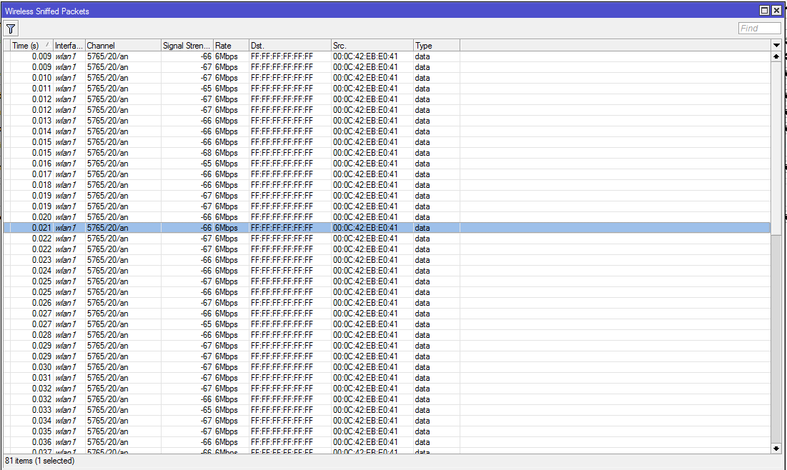

Здравствуйте, у меня бридж на микротике перестал работать нормально. уровни сигнала норм, но ccq 4%.
Сниф трафика показывает вот такое (на картинке). Подскажите, это то что я думаю ? глушат  что ли ?
А не пробовали мак адрес со своей стороны поменять, если на картинке именно он и указан?
Другой вариант при работе в NV2 подобным образом и идет передача, как вариант это клиент выключенной БС пытается к ней подключиться. Попробуйте отправить дальнюю сторону в перезагрузку, и тут же выключите БС и запустите снифер, что-то изменилось?
Клиент тут выступает в качестве снифера. на картинке момоент когда к базе клиент не подключен( это bridge ). на картинке mac адрес базы.
на базе был настроен watchdog на ip адрес клиента, и она должна была перезагрузиться. но данный трафик не пропадал.
Клиент в это же время мог подключиться к базе, соединение устанавливалось на пару секунд и рвалось так как ccq 4%, но уровни сигнала отличные.
В итоге в какое то время данный трафик пропал и всё заработало с ccq 99% . не понятно это у базы крышу сорвало или ктото глушил
И база действительно работала в nv2
В NV2 на некоторых прошивках при некоторых условиях (часто когда трафик L2 идет с мусором) останавливается передача данных по каналу, идут обрывы или сильно падает скорость. Помогает выключение и включение интерфейса wi-fi на БС.
Так же надо смотреть на настройки STP на бриджах базы и клиентов, если STP включен могут быть проблемы, если где-то на сети что-то флудит или немного зеркалирует трафик. STP если он не нужен всегда надо отключать.
