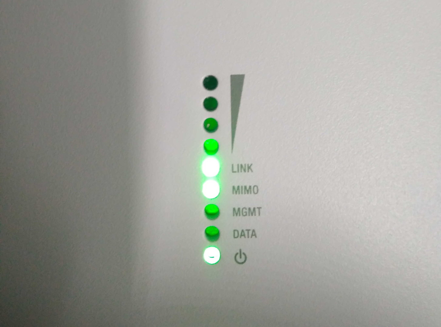

guba Posted December 23, 2020 Author Posted December 23, 2020 Ребята, настроил антенны, лежат друг от друга на расстоянии 5 метров, скорость б..ь, 70-100 мбит? хотелось бы 1.2Гбит, почему так мало?, хотя точки в плотную почти, как добиться скорости? что, где подкрутить на точках? скрины прикреплю попозже. Вставить ник Quote
guba Posted December 23, 2020 Author Posted December 23, 2020 (edited) Скрины Edited December 23, 2020 by guba Вставить ник Quote
SSD Posted December 23, 2020 Posted December 23, 2020 5 часов назад, guba сказал: Ребята, настроил антенны, лежат друг от друга на расстоянии 5 метров, скорость б..ь, 70-100 мбит? хотелось бы 1.2Гбит, почему так мало?, хотя точки в плотную почти, как добиться скорости? что, где подкрутить на точках? скрины прикреплю попозже. Для 10 мгц это нормальная скорость, если надо больше, расширьте полосу. Вставить ник Quote
guba Posted December 23, 2020 Author Posted December 23, 2020 (edited) 5 минут назад, SSD сказал: Для 10 мгц это нормальная скорость, если надо больше, расширьте полосу. Оставить все как есть, но указать 56 MHz? Edited December 23, 2020 by guba Вставить ник Quote
SSD Posted December 23, 2020 Posted December 23, 2020 7 минут назад, guba сказал: Оставить все как есть, но указать 56 MHz? Да. Вставить ник Quote
guba Posted December 23, 2020 Author Posted December 23, 2020 32 минуты назад, SSD сказал: Да. Спасибо. Вставить ник Quote
