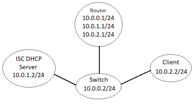

Всем привет!
Имеется:
1)Linux Router (10.0.0.1/24; 10.0.1.1/24; 10.0.2.1/24)
2)Linux ISC DHCP server 4.4.2 собранный из исходников с использованием USE_SOCKETS (10.0.0.2/24)
3)Dlink DGS-3000-28XS (10.0.1.2/24)
4)Клиентские устройства (10.0.2.2/24 - 10.0.2.250/24)
На DGS-3000-28XS необходимо настроить Relay + option 82, чтобы была связка IP + порт:
1 порт - 10.0.2.2/24
2 порт - 10.0.2.3/24
24 порт - 10.0.2.25/24

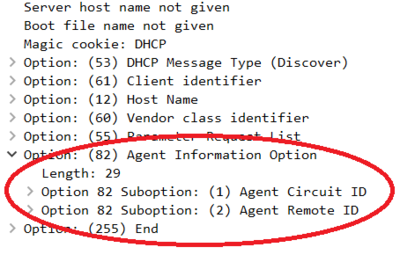

Подключаю клиента к 1 порту коммутатора. Клиент не получает IP-адрес. В логах DHCP сервера тишина.
Сделал tcpdump на DHCP сервере, пакет с option 82 в котором содержится Agent Circuit ID и Agent Remote ID прилетает.
Но dhcp сервер никак не реагирует. iptables на DHCP сервере отключен.
В чём я ошибся?

В 21.12.2020 в 17:36, zhenya` сказал:
Сабнет пустой сделайте и в один шареднетворк.
Спасибо, заработало!

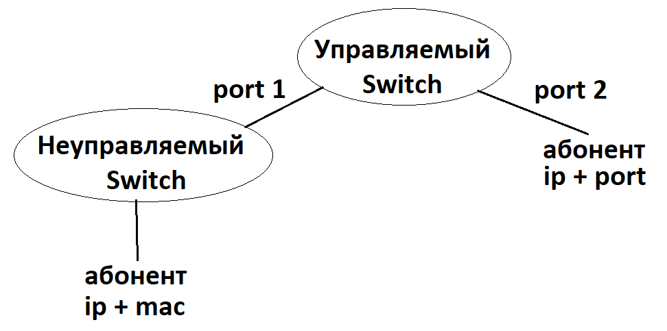

У нас половина сети построена на управляемых свитчах, а половина на неуправляемых.
В неуправляемом сегменте реализована авторизация клиентов с помощью IP + MAC.
Вопрос стоит в том, как настроить dhcp сервер так, чтобы можно было выдавать IP по порту и выдавать IP в соответствии с МАКом, и чтоб всё это работало через relay.

В 23.12.2020 в 12:10, zervu1boris сказал:
deny unknown clients для dhcp-сервера обслуживающего неуправляемые свитчи обязательно!
а для подсетки с opt82 allow unknown-clients точно также необходимо.
Можете попробовать совместить, но мне когда-то проще было 2 отдельных dhcp-сервера держать.
