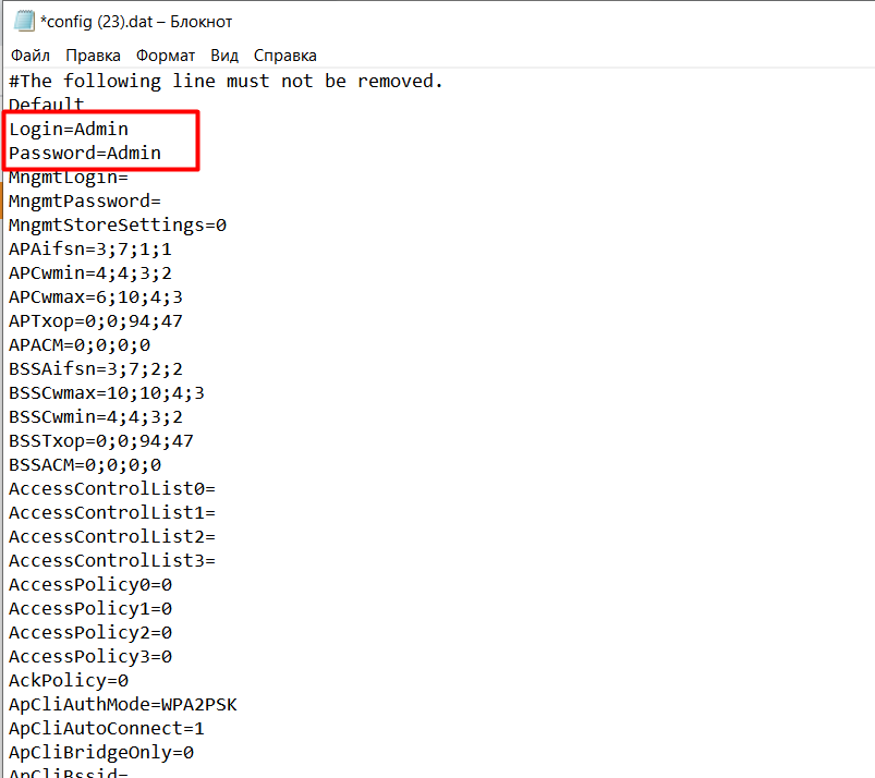

Что делать?Проблема в том что после обновления прошивки через оф приложение на телефоне потом на роутере все слетело,я восстановил файлом(На всяк случ заранее сохраненный),потом попытался зайти под Admin:Admin но никак не заходит.Сбрасывать не хочу ибо провайдер записывал - пароли,названия сетей,и mac адрес роутера.Помогите пж

Добрый день, если восстанавливали настройки роутера из файла, логин и пароль можете посмотреть в нём же, пример на скриншоте ниже. Файл config.dat откройте с помощью блокнота.
