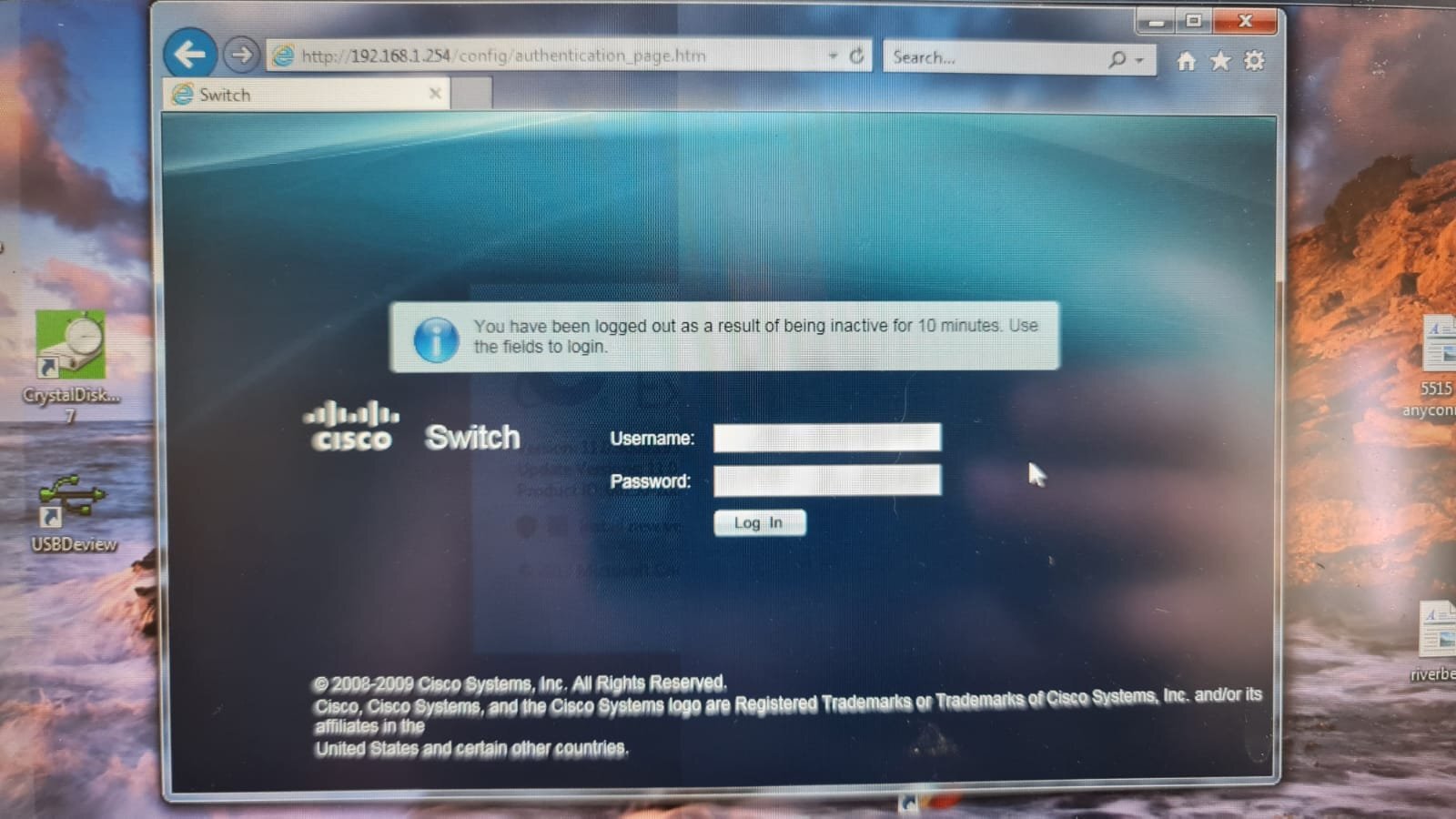

У меня глюк - при подключении к интерфейсу (ВэбМорде) есть фон, есть приглашение ввести пароль и логин

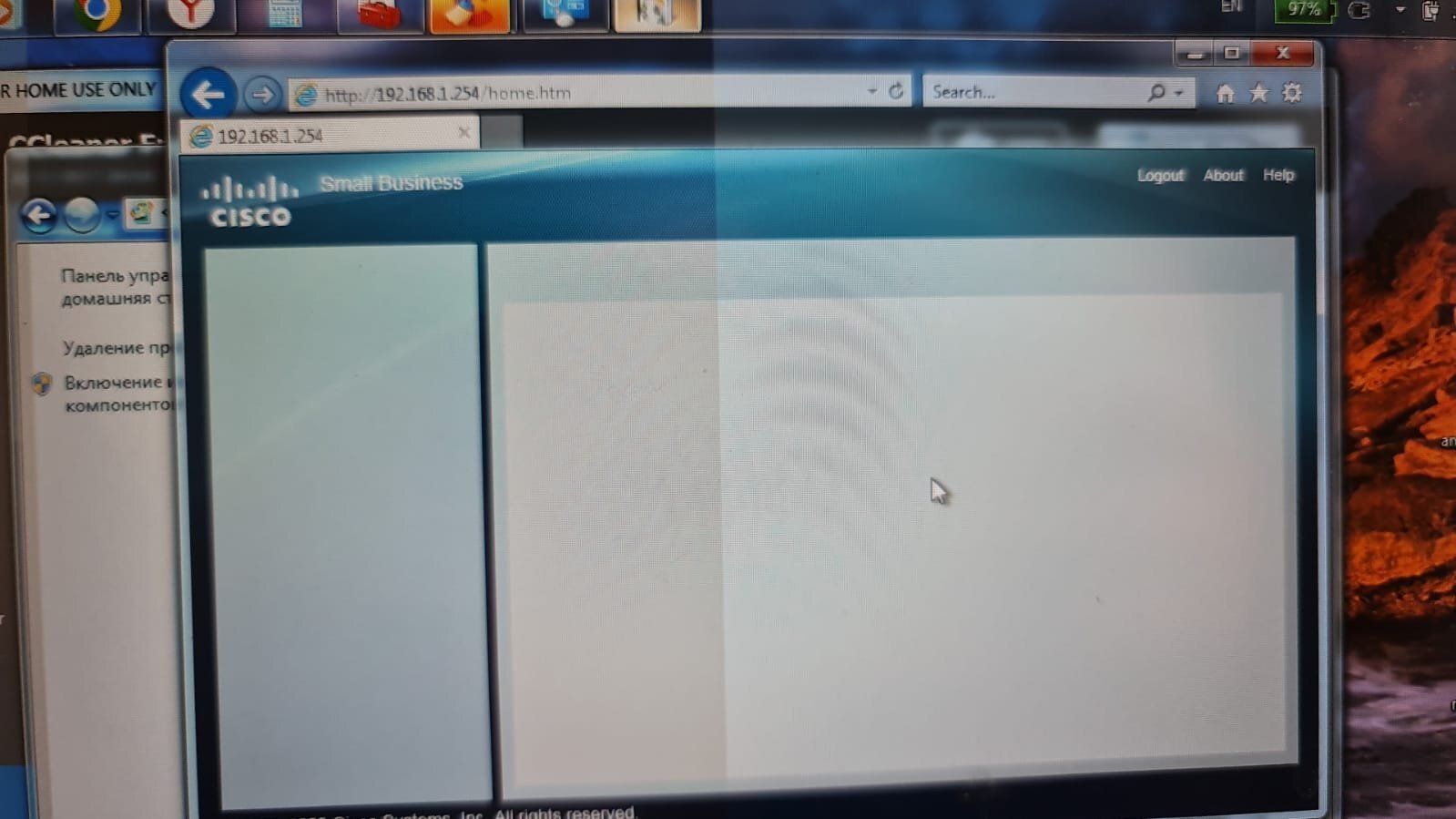

 ввожу-  переход на страницу -- на которой просто фон Циско и все. нет ни одно пункта меню или настроек
Internet Explorer only (((
Виртуалка, виндовс ХП, 6-7-8 ишачёк...

Про ВэбМорду:
база для тестов Lenovo ThinkPad x220 Win7pro 64  чем только не пробовал. первая страница есть - второй с меню и настройками  - НЕТ
Explorer 11.0.9600  - поэтому как бы ... непонятно что еще куда воткнуть ... даунгрейд на 8 версию осла и XP ? думаете поможет?
1 час назад, Andrey_GREEN сказал:
Думаю, да.
