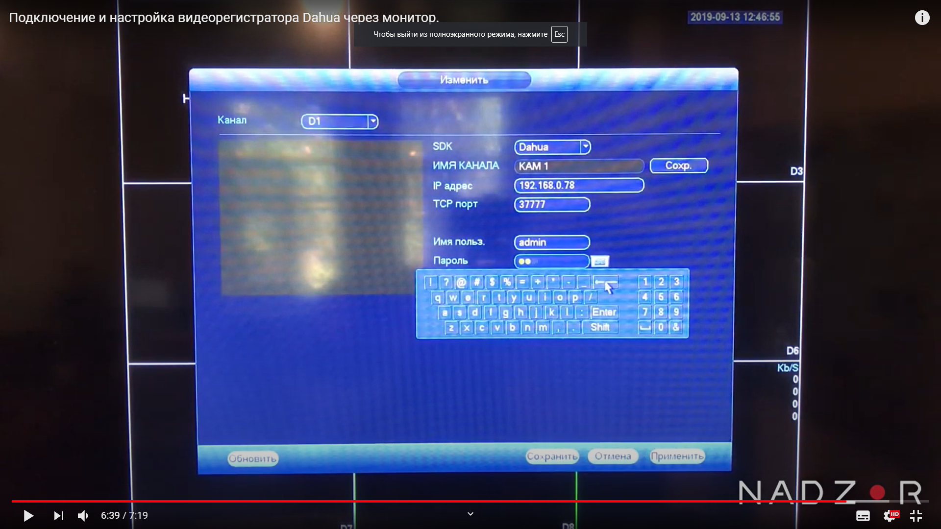

IP камеры менял (в ПО на регистрации в разделе редактирования данный камер), если IP не менять, то камеру находил только одну т.к. ip по умолчанию один.

Спасибо! Я правильно понял, IP камер меняю здесь? Проблема возникает только когда добавляю вторую камеру (IP ей присваивал уникальный)

@Lokifirst
Эмм. Я не знаю есть ли возможность менять адрес камеры непосредственно с регистратора - в регистраторах другого крупного бренда она была.
Здесь насколько помню - вы просто вбиваете адрес и логин/пароль доступа к камере, которые уже известны и вы их задали. Следовательно её адрес надо менять непосредственно из меню самой камеры - подключившись к ней напрямую/через хаб/свитч/коммутатор.
