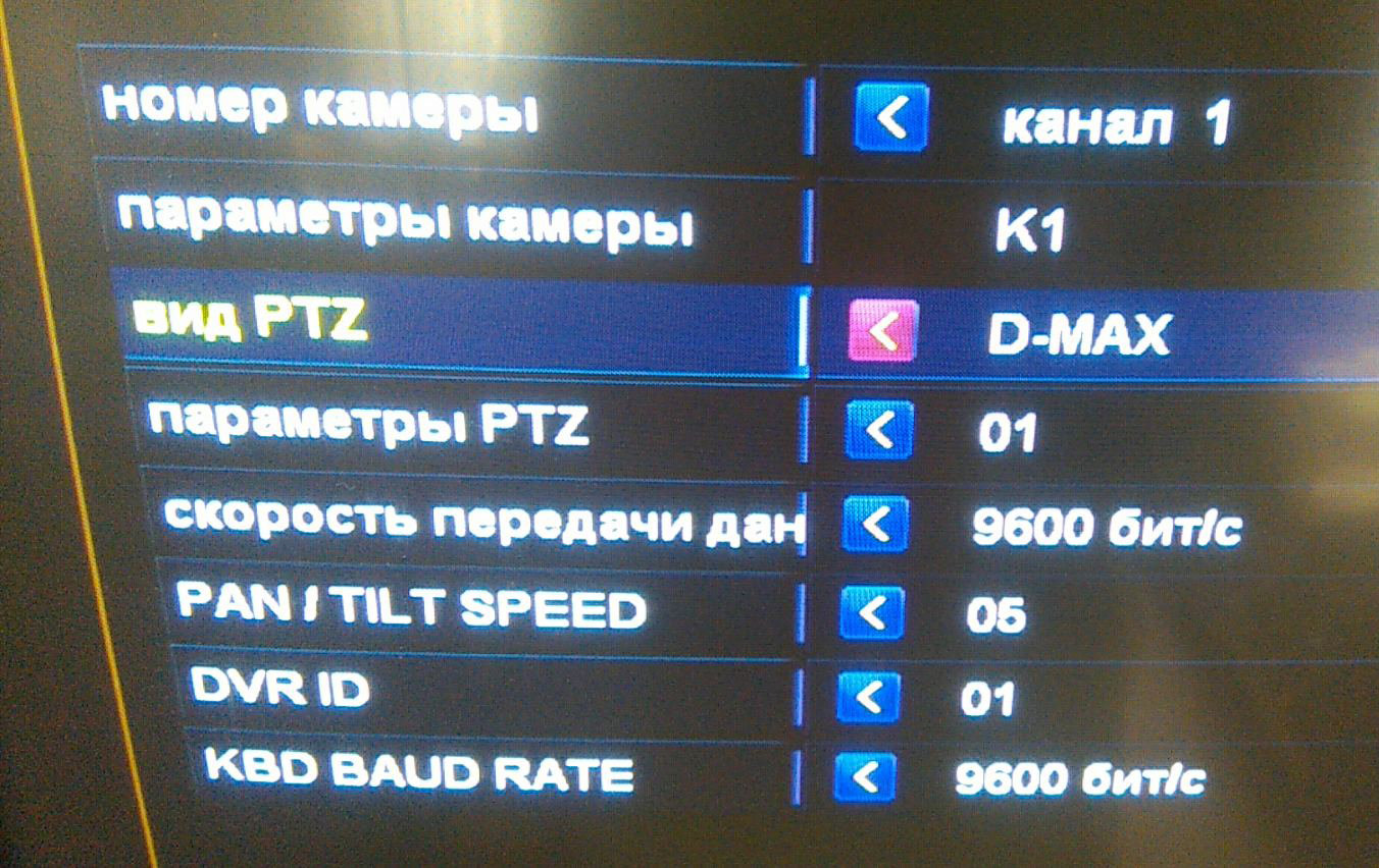

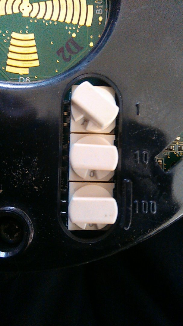

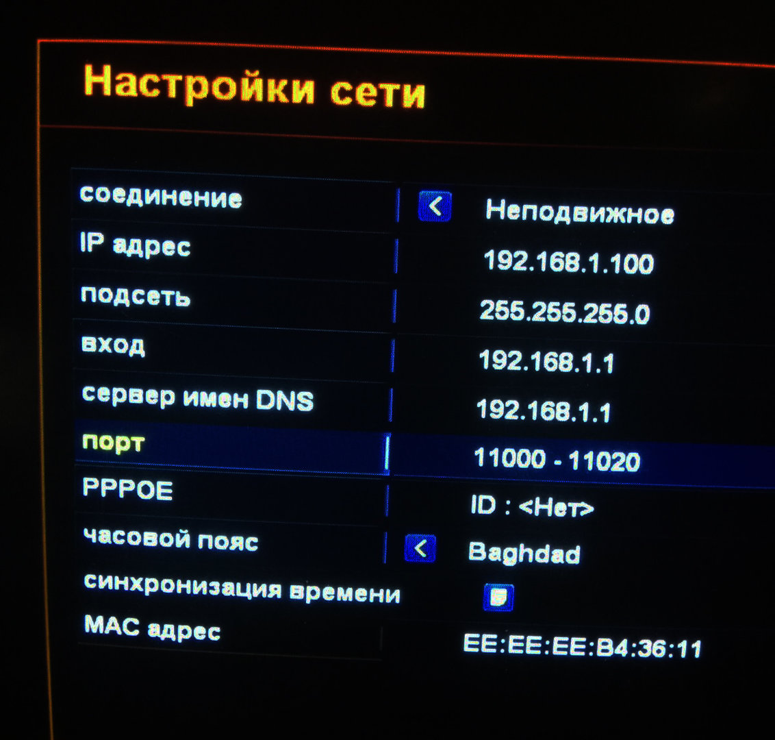

На данный момент две проблемы, сетевые настройки (что то сделал неправильно) и не могу настроить, возможно неправильно подключил PTZ камеру American dynamics ADSDU822P.
Я не специалист в области видеонаблюдения, поэтому и прошу помощи.
Повторюсь нужно правильно настроить сетевое подключение и подключить и настроить камеру.
Изображение с камеры идёт, инициализация тоже, не работает управление с регистратора.
Всем заранее благодарен.

У меня больше вопросов чем ответов уважаемый @Pilot58
Во-первых камера поддерживает протоколы AD-UTC, Manchester, SensorNet, Pelco P, Pelco Coaxitron, Panasonic Coax, Vicon, т.е. явно тип PTZ должен быть не D-MAX.
Во вторых сколько проводов идёт от регистратора к камере по RS-485 (два или три?)
В-третьих корейский регистратор http://www.d-max.co.kr/product/dvr-1600s.html Он?
Регистратор, как по ссылке.
проводов идёт два, показано в инструкции скачанной в сети, , но можно три, + GND и на камере и на регистраторе
Какой протокол нужен и как подключить правильно?
По моему можно вообще без RS-485 обойтись, только коаксиальным кабелем?

@Pilot58
По-моему всё логично - ищете один из протоколов которые указаны в списке камеры в меню регистратора и пробуете. Внезапно они должны совпадать. Подсказка - в протоколах камеры D-max нет.
Можно и по коаксиалу - если регистратор поддерживает. Обычно используют протоколы Pelco P.
Как подключить правильно? В два провода соединить регистратор и камеру: А---А B---B

@Pilot58
Цитата
Вы должны отправить управление SensorNet с клавиатуры AD, подключенной к порту управления Sensornet в конфигурации по умолчанию, или, если вы используете другой тип управления, подключить его к порту RS422 и отправить любую команду от контроллера. Конечно, не забудьте адрес
https://www.cctvforum.com/topic/20389-american-dynamics-quotchecking-network-typequot/
Если верно понимаю, то это загрузочное меню камеры, надо отправить сигнал управления - повернуть камеру к примеру, чтобы это оповещение исчезло.
А здесь написано "дважды щелкнуть на значок камеры https://www.manualslib.com/manual/208370/American-Dynamics-Ip-Speeddome-Ultra-8.html?page=20
