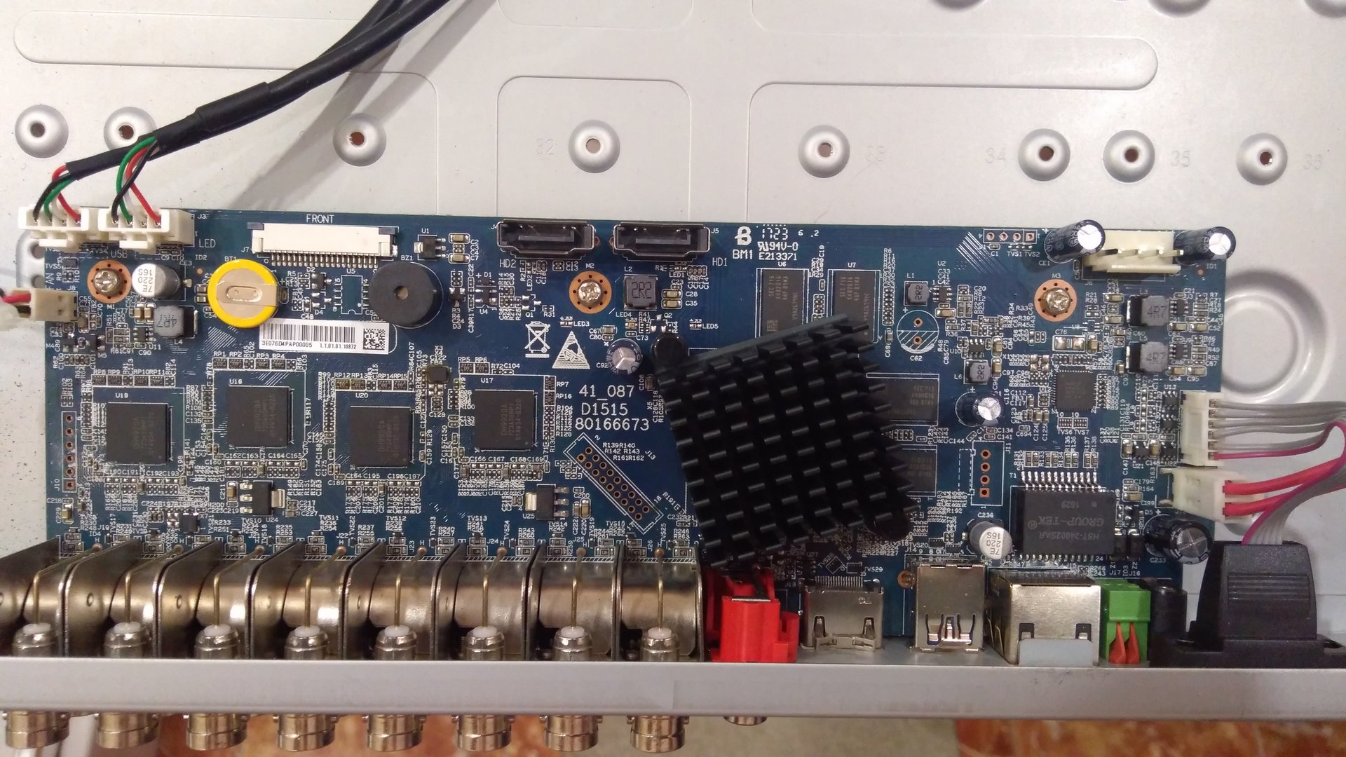

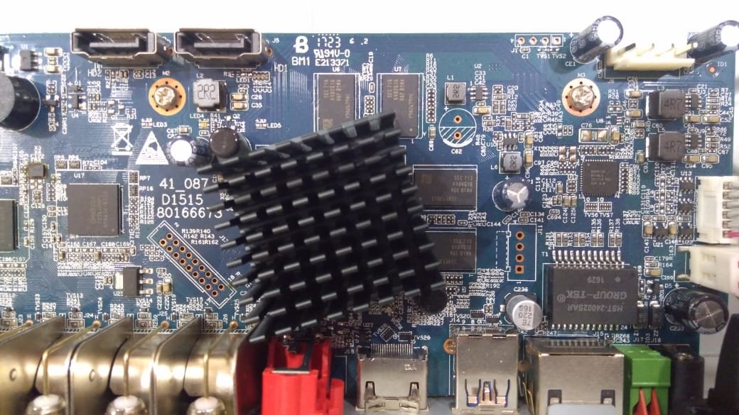

На плате ни кнопок ни УАРТа, зато есть намертво припаянный аккумулятор

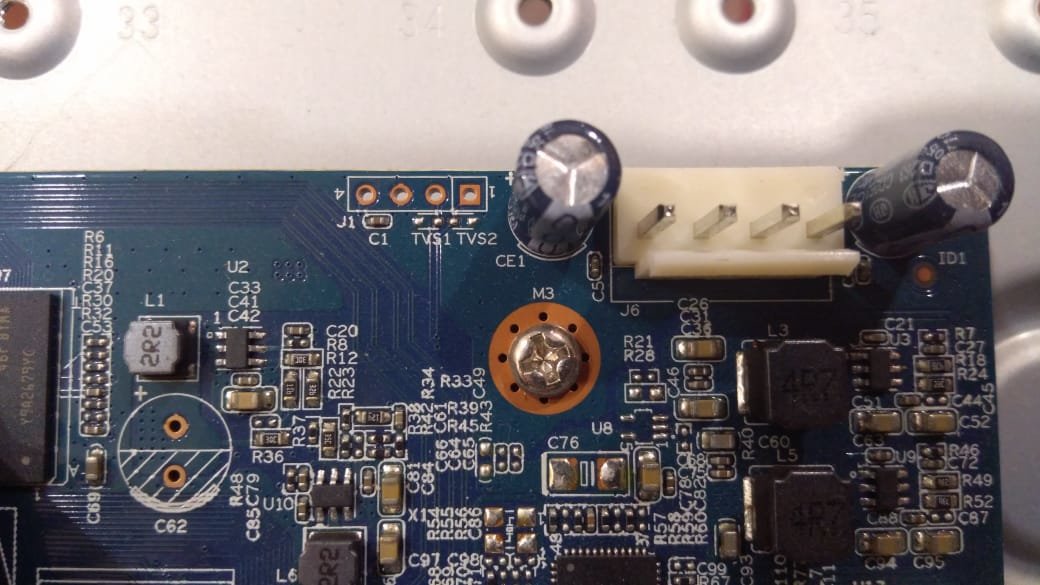

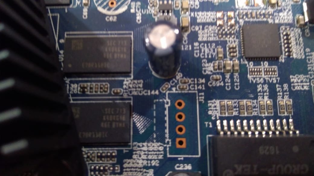

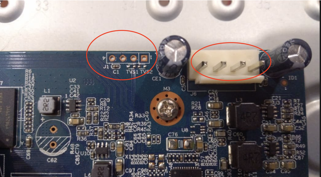

Вот эти попробуйте. Минус можно прозвонить, он общий, останется найти RX TX
ЧТобы в терминал что-то сыпалось нужно перезапускать по питанию. После 10 секунд загрузки там ничего нет в большинстве случаев
Сначала побоялся 5В с обеих сторон на адаптер подать, активности не было, потом все же решился и заработал UART (тот разъем J1)
