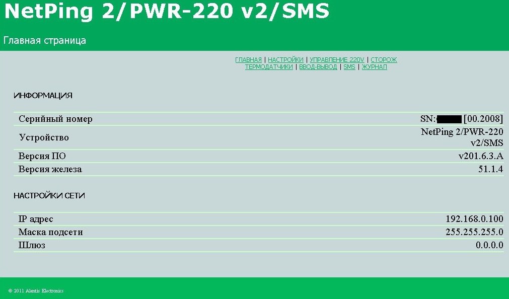

Купил по случаю три сабжа. Два прошил без проблем, а с третьим засада: на шильде указана версия "v1", а на главной странице устройства "v2".
Задал вопрос в техподдержку, её вердикт: по железу оно v1, а почему в описании v2 - ХЗ.
Спросил, не получу ли я при попытке прошивки кирпич - ответ - да возможно, поэтому лучше ничего не трогать (старая сисадминская мудрость :-)).
На плате указана версия: DKST 51.1.7, так же и на других (но плата не 1-1, нет пластиковой окантовки вокруг разъёма gsm модема и пятаки jtag'а (J7) не залиты припоем).
У кого нибудь было такое?
И, кстати, распаянный консольный интерфейс (J8) имеет какой то практический смысл?

А зачем Вы решили обновиться? Мы добавили новые баги. убрали старые фичи.
Устройство работает некорректно?
Был опыт с двумя NetPing (в году 2016 модель уже не помню), всё работало корректно на стоковой прошивке.
Видимо вам попалась какая-то старая/переходная модель.
