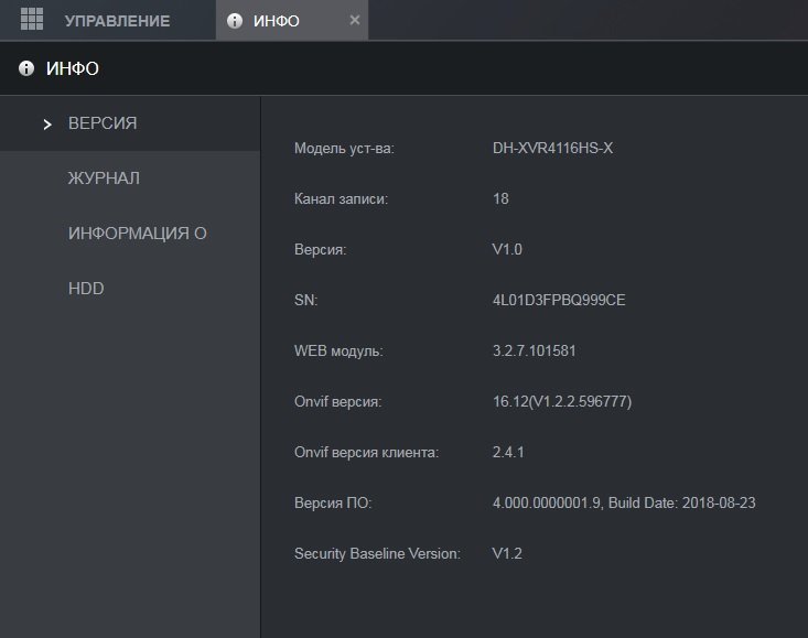

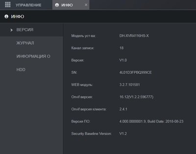

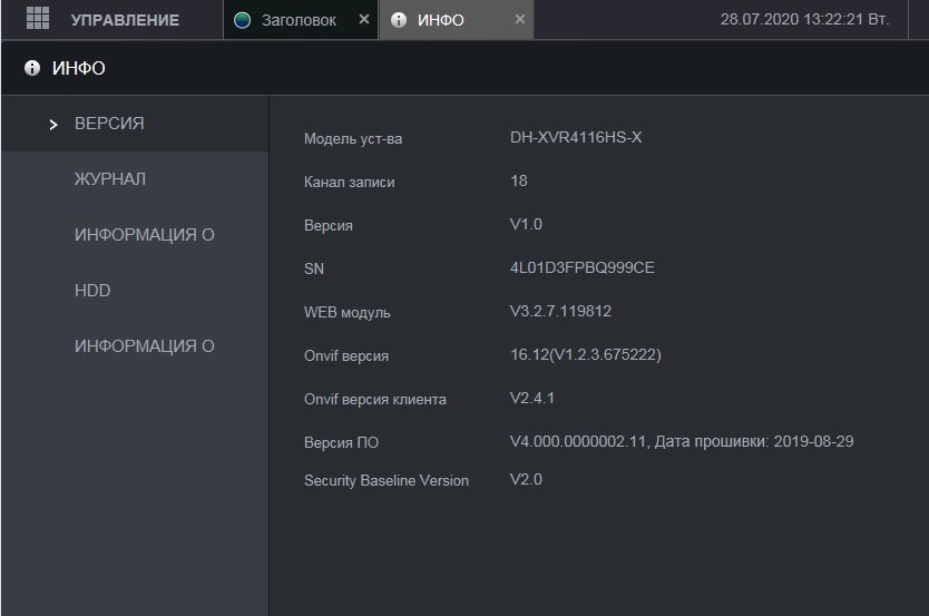

Проблема решена - обновлено ПО на регистраторе. На картинках - что было из коробки - и что стало.
Камеры появились.
Ссылка на прошивку - https://www.dahuasecurity.com/asset/upload/uploads/firmware/DH_XVR5x08-X_MultiLang_NP_Market_V4.000.0000002.11.R.190829.zip
шить - DH_XVR5x08-X_MultiLang_NP_V4.000.0000002.11.R.190829.bin, через ручное обновление.
Если стоит автомат - то пишет на заводской - " Обновлений не найдено" - звездят как дышат :)

смысл умничать ? проблема решена.
причина - ошибка в ПО регистратора - при всех не изменных вводных,
появившееся изображение указывает именно на это.
