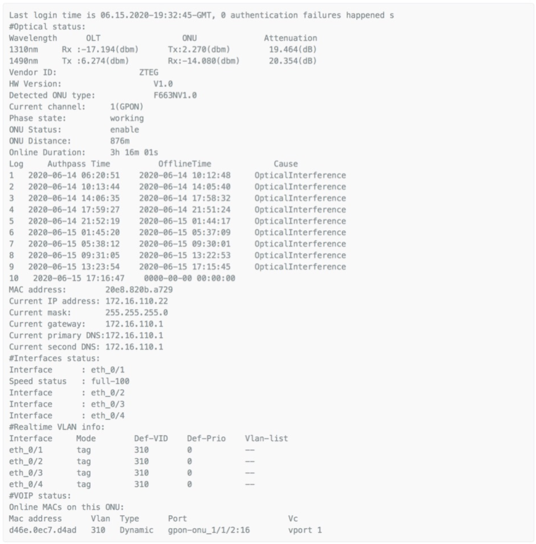

Всех приветствую!
С одной партии ONT ZTE-F663N, у меня следующая проблема.
Даже если только два устройства находятся в GPON port, эта проблема возникает. Проблема в том, что устройство перезагружается, в интервале, показанном на фото. Заменив, например, модель ZTE-F623N, проблема исчезает.
Любой из Вас сталкивался с подобной проблем?
В 16.06.2020 в 00:02, netronix сказал:
Transmission Interference Alarm An ONU turns on its laser at a time assigned to another ONU
что тут еще добавить?
скорее всего это происходит потому что после смены прошивки все нормально. Мне потребовалось много времени, чтобы найти правильную прошивку.
