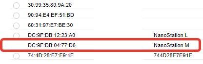

Здравствуйте! Прошу сильно не пинать!
Каким образом их подружить?
Прилагаю скрин сканирования эфира, на выделенной точке нет чекбокса чтобы её выбрать для подключения:( Бьюсь второй день уже!

Проверить, что код региона один, или включен Комплисити Тест,
снять галочку п2п на NS M2, сменить тип шифрования, если стоит WEP на WPA2.
не увидел скринов с самой правой вкладки, поменяйте канал на 1-ый, поменяйте шифрование на aes, покажите вкладки airmax.
Обновите прошивку ТД.
