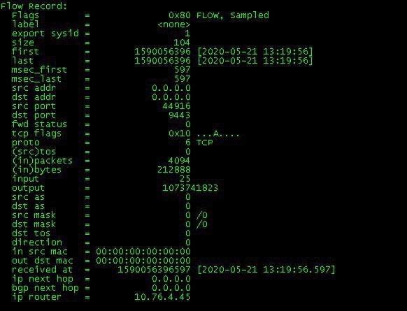

Ни на одном свитче - sflow нормально не работает!
На 2960/2965/2995 - sflow совсем не работает, ничего не летит в коллектор nfsen.
На 2985/2990 - sflow летит, но вместо dst_mac/src_mac одни нули (см скриншот).
Конфигурация sflow везде стандартная:

чудо команда "sflow analyzer sflowtrend" спасла гиганта мысли... прикольно.
но на 2965-8Т и 2985G-8T - sflow совсем не работает - причина тому: команда 'sflow rate input 4096' не применяется на интерфейс, и flow не летит на коллектор.
