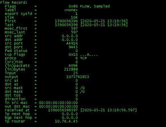

  2. Ни на одном свитче - sflow нормально не работает! На 2960/2965/2995 - sflow совсем не работает, ничего не летит в коллектор nfsen. На 2985/2990 - sflow летит, но вместо dst_mac/src_mac одни нули (см скриншот). Конфигурация sflow везде стандартная: В глобале: sflow agent-address 10.х.х.45 sflow destination 10.10.х.х 9012 На порту: sflow rate input 4094 Да как так-то? елки палки...
