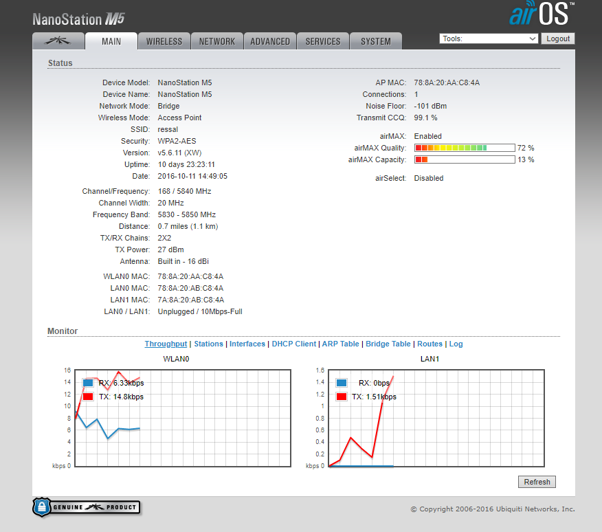

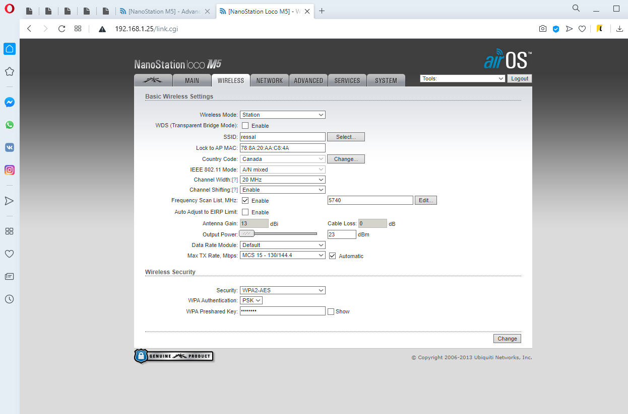

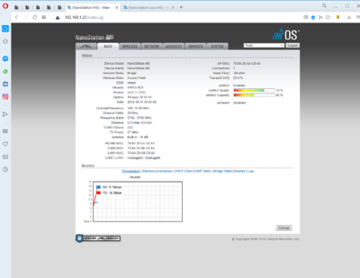

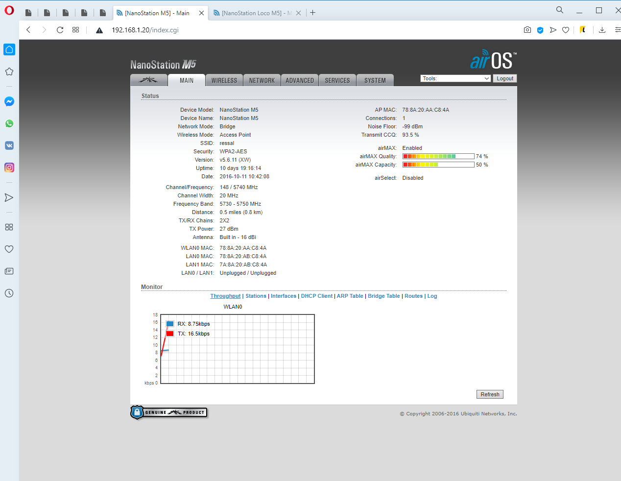

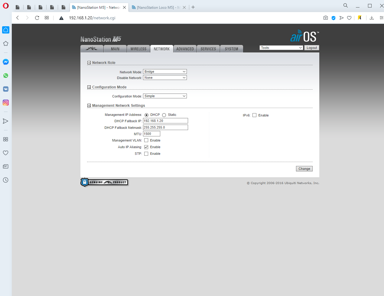

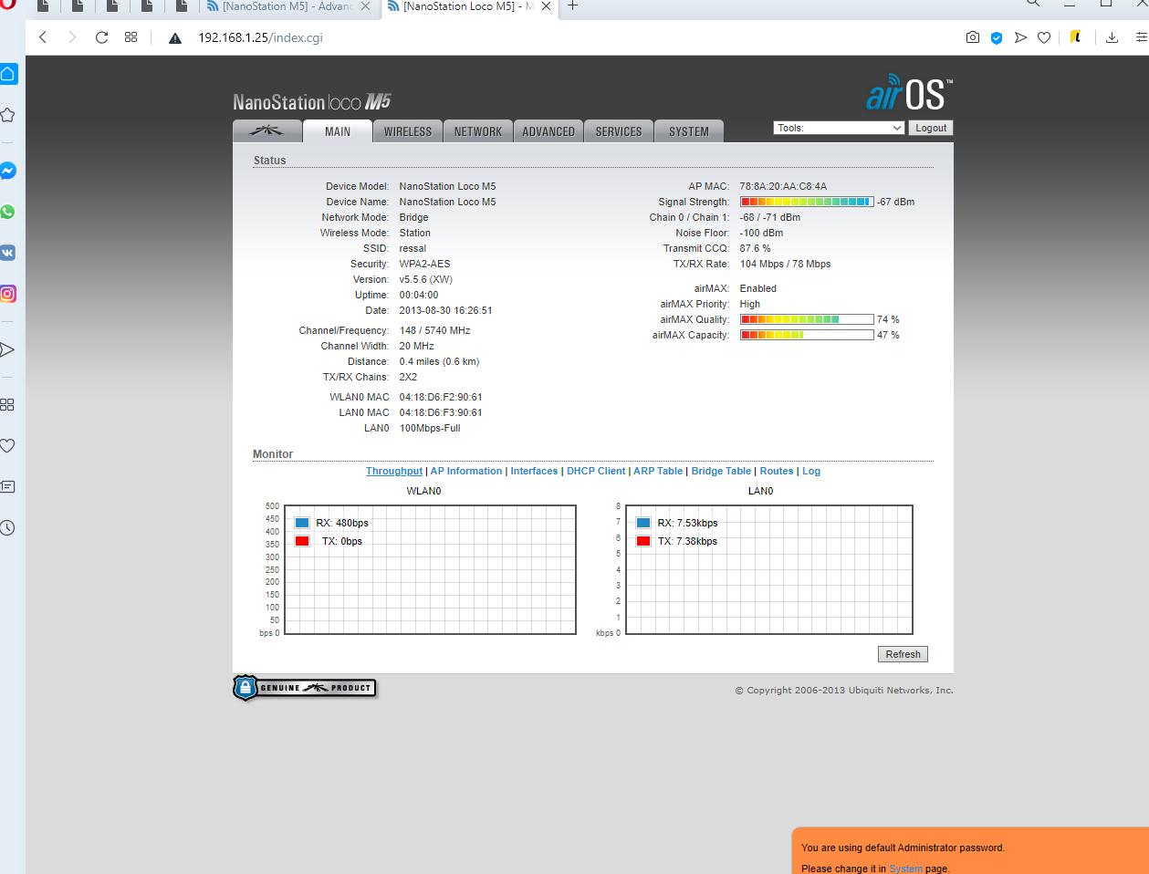

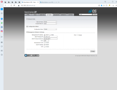

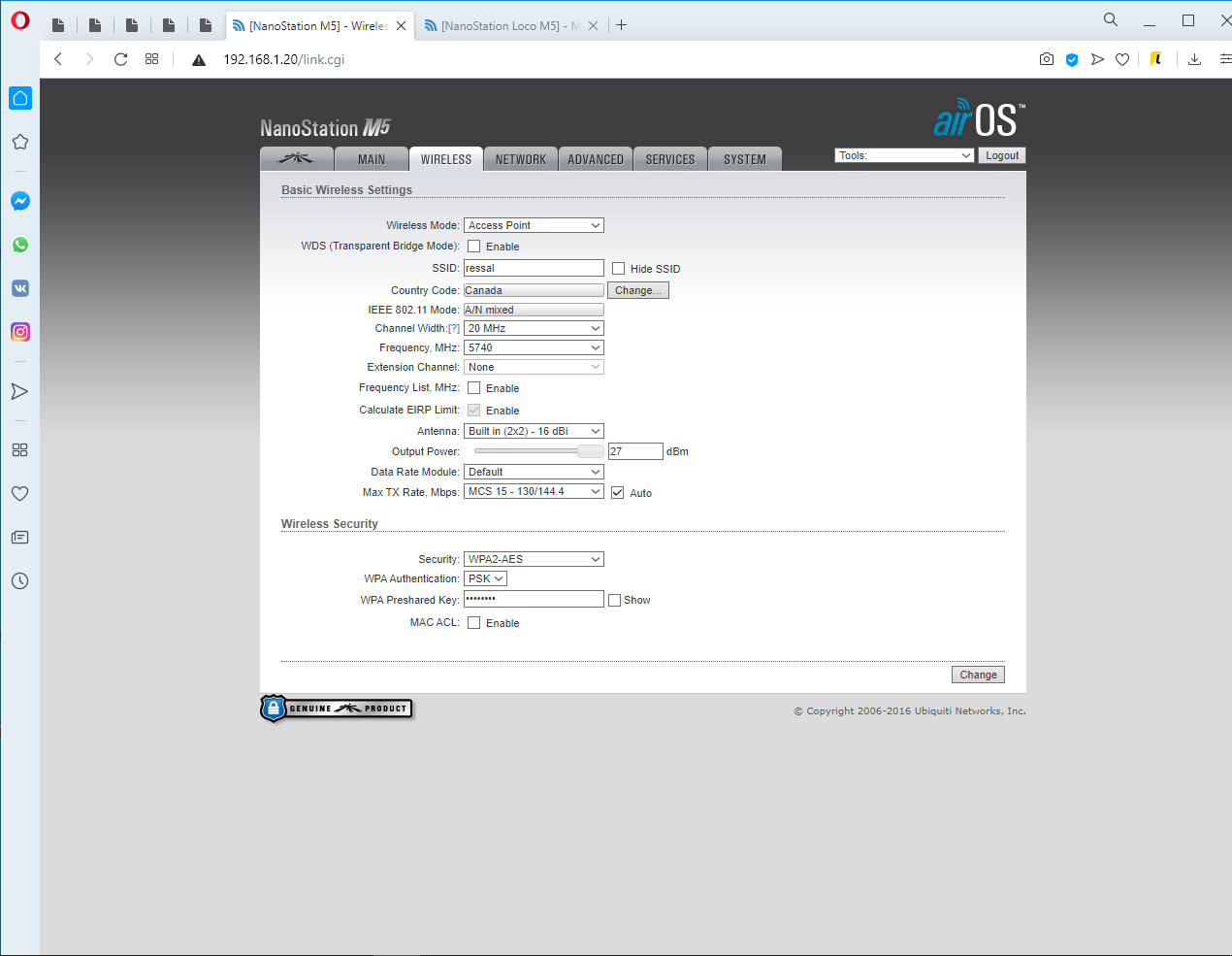

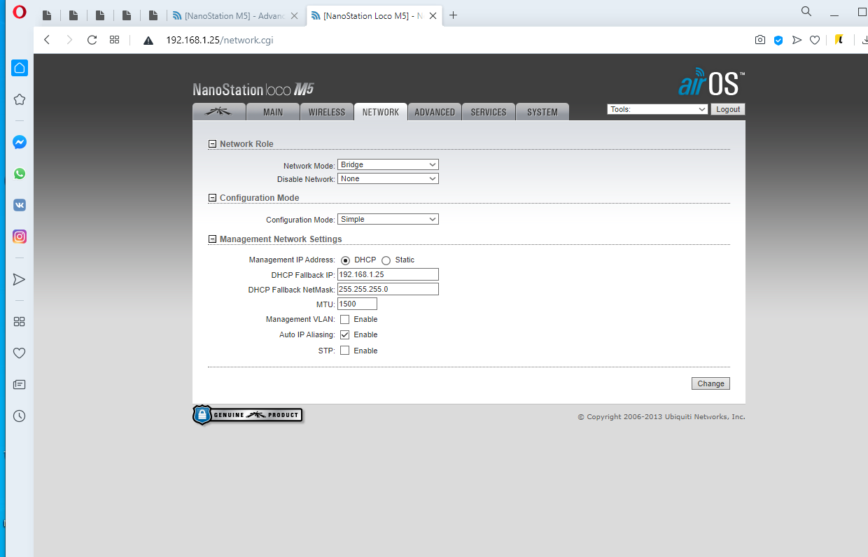

powerlord778 Posted May 13, 2020 Posted May 13, 2020 Доброго времени суток. Столкнулся в проблемой, пропал интернет на мосту между м5 и локо м5. Все стабильно работало и без каких либо причин(в настройки не лазил) исчезло подключение и пишет неопознанная сеть.Из того что пробовал: Выключал аирмакс Менял частоты и герцовку Понижал TX RAte и снимал галочку auto В Источнике интернета подключение естьскрины настроек прилагаю Вставить ник Quote

NewUse Posted May 13, 2020 Posted May 13, 2020 на первом скрине ns m5, LAN0/LAN1 unplugged/unplugged Вставить ник Quote
powerlord778 Posted May 13, 2020 Author Posted May 13, 2020 1 минуту назад, NewUse сказал: на первом скрине ns m5, LAN0/LAN1 unplugged/unplugged как такое возможно если при этом эта точка доступа активна и они подключаются друг к другу? будь там обрыв с неё бы связи не было? Вставить ник Quote
NewUse Posted May 13, 2020 Posted May 13, 2020 точка подключена по пое,питание подаётся, радио работает, млст тоже, а от пое до потребителя/источника инета кабель не подключен, чегоне понятного то? Вставить ник Quote
powerlord778 Posted May 13, 2020 Author Posted May 13, 2020 4 минуты назад, NewUse сказал: точка подключена по пое,питание подаётся, радио работает, млст тоже, а от пое до потребителя/источника инета кабель не подключен, чегоне понятного то? Теперь понятно, спасибо. Сори за глупые вопросы Вставить ник Quote
powerlord778 Posted May 13, 2020 Author Posted May 13, 2020 (edited) 24 минуты назад, NewUse сказал: на первом скрине ns m5, LAN0/LAN1 unplugged/unplugged Сейчас проверил. Видит он инет кабель. Но изменений никаких Завтра конечно новый обожму и проверю. Странно еще что 10мб, а не 100 хотя там полноценный патчкорд. Edited May 13, 2020 by powerlord778 Вставить ник Quote
NewUse Posted May 13, 2020 Posted May 13, 2020 либо подгорел порт, либо кабель плохой, но почему в порту lan1? Вставить ник Quote
