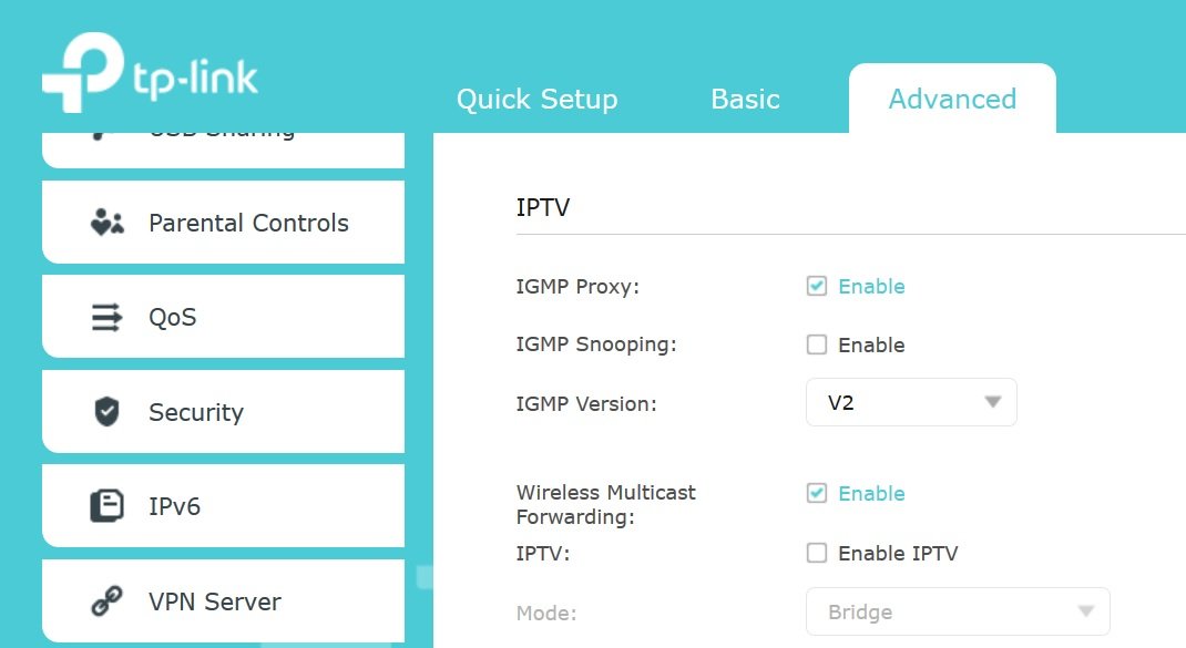

IGMP Snooping не включен. Только  IGMP Proxy галка стоит.
