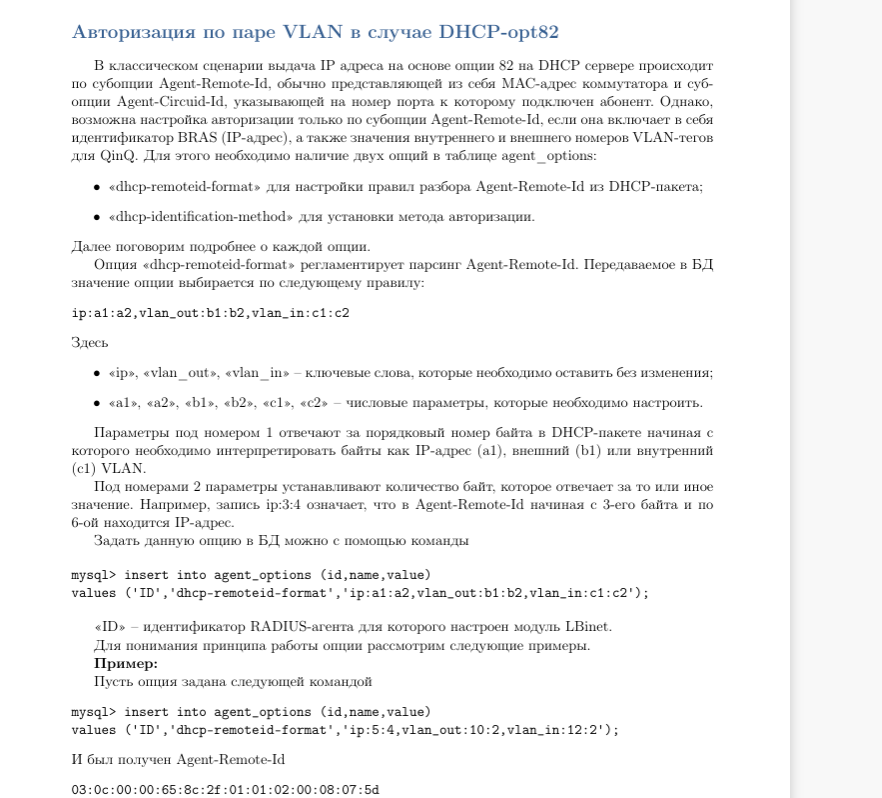

В мануале от lanbilling сказано:
Загвоздка в том, что L2 доходит до микротика, он получает dhcp запросы от абонента. Далее должен релеить на LBinetd (dhcp сервер) c opt82 параметром, в котором будет ip адрес NAS сервера + s-vlan + c-vlan.
Вопрос, как добиться формирования opt82 типа:
03:0c:00:00:65:8c:2f:01:01:02:00:08:07:5d ?

К теме вопроса:
напоролся на пост некоего ard
https://forummikrotik.ru/viewtopic.php?t=8009
И его наработку:
/ip dhcp-relay
add add-relay-info=yes dhcp-server=100.71.112.1 disabled=no interface=bridge2 local-address=100.71.113.201 name=test \
relay-info-remote-id="remote-id-tag=Ard_ap"
Выходить опцию можно добавить, однако как сформировать её в нужном формате и главное каким образом получить переменную id C и S-vlan в качестве переменных ?
Это описывается как бы прослойка, когда микротик сам ничего не авторизует, а только формирует и передает дальше запрос.
