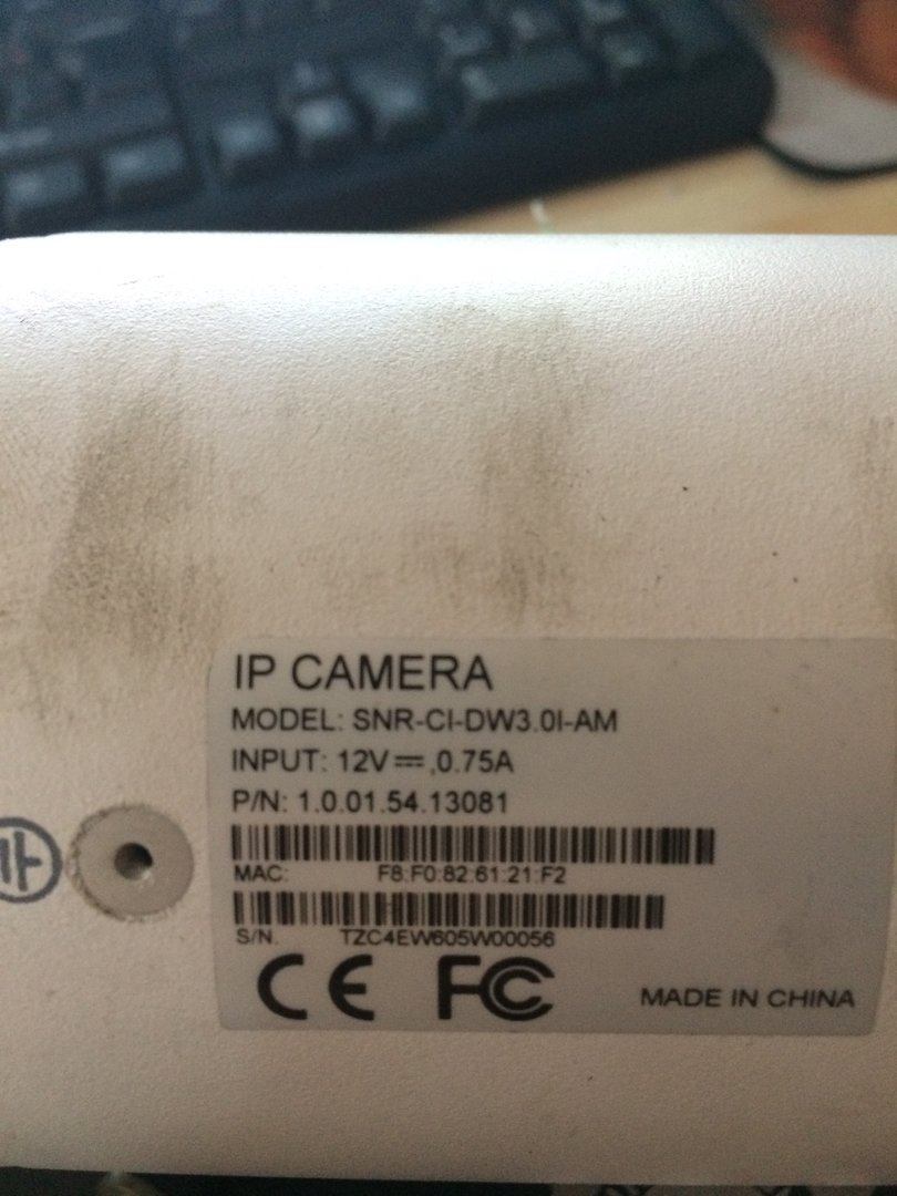

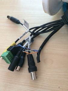

wermikulit Posted March 20, 2020 Posted March 20, 2020 (edited) случился обрыв кабеля ip камеры - snr-ci-dw3.0i-am. Может кто нибудь подсказать распиновку пожалуйста? Edited March 23, 2020 by wermikulit Вставить ник Quote
sheft Posted March 20, 2020 Posted March 20, 2020 цвета проводков вроде стандартные, обычная распиновка 586Б не работает? только при проверке питание POE не подавайте, дайте камере 12в отдельным джеком Вставить ник Quote

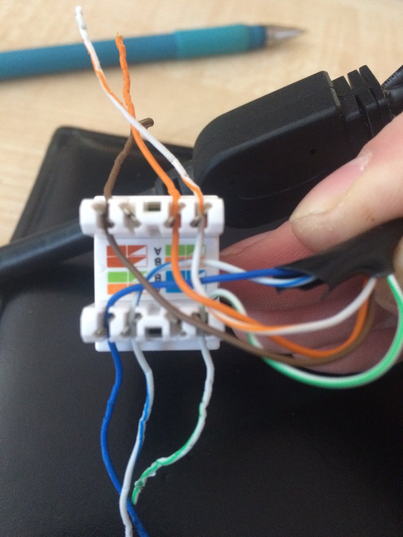

wermikulit Posted March 23, 2020 Author Posted March 23, 2020 В 20.03.2020 в 21:19, sheft сказал: цвета проводков вроде стандартные, обычная распиновка 586Б не работает? только при проверке питание POE не подавайте, дайте камере 12в отдельным джеком Отсутствуют Зеленый и Б\Коричневый Вставить ник Quote
wermikulit Posted March 23, 2020 Author Posted March 23, 2020 Спасибо всем, разобрался сам и делюсь с вами. Вот такая вот распиновка у данной модели. Вставить ник Quote
wermikulit Posted March 25, 2020 Author Posted March 25, 2020 только вместо б/о - оранжевый. меняем местами и все Вставить ник Quote
