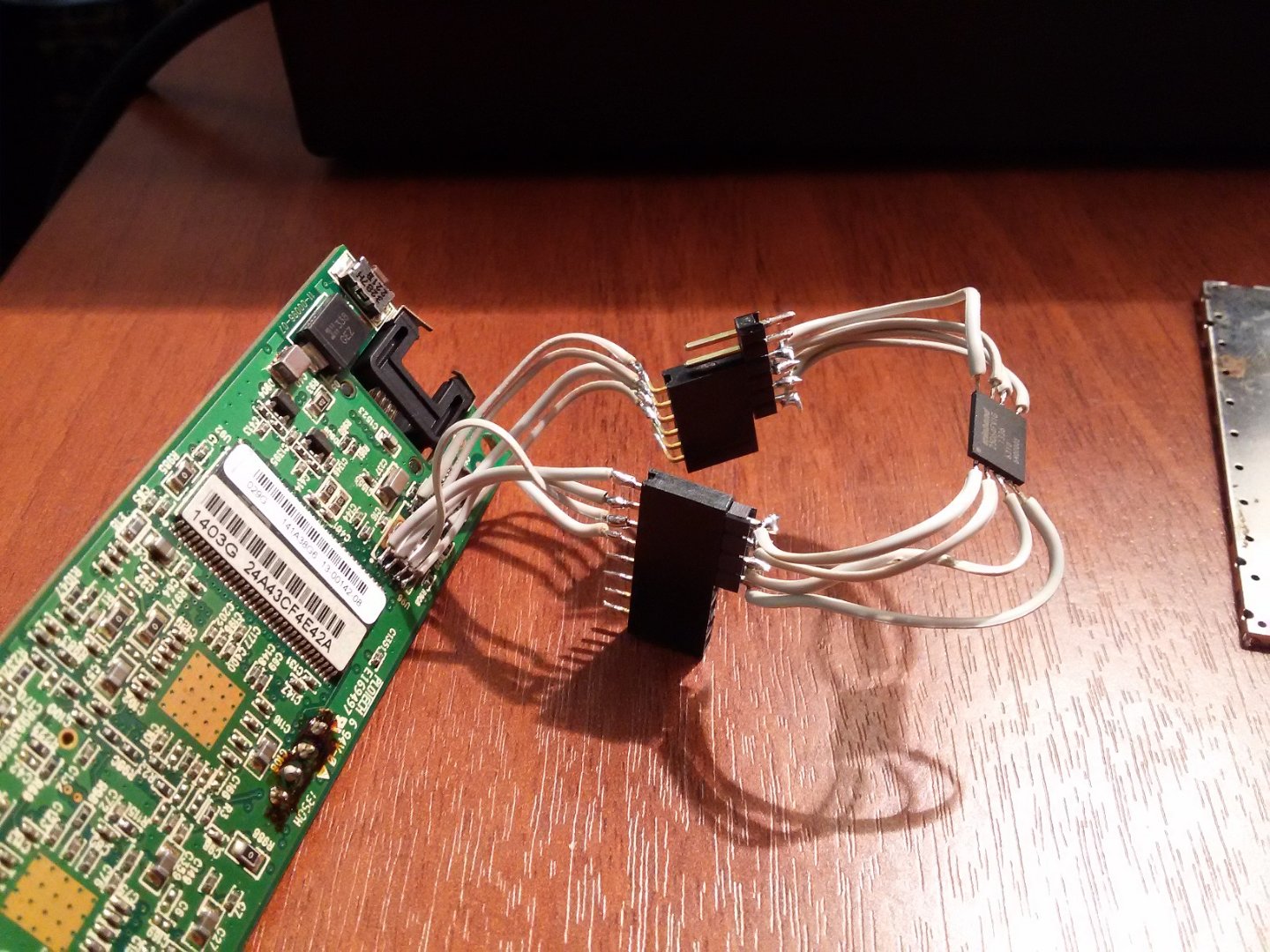

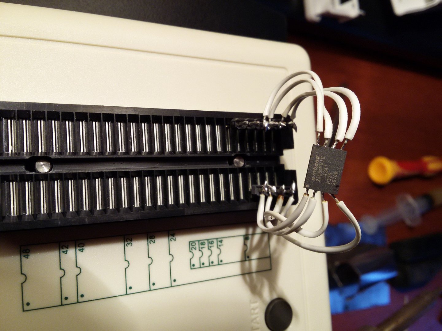

Пишу подробнее.
Берём паяльный фен, сдуваем SPI флешку, делаем её бэкап на программаторе. Теперь над точкой доступа можно издеваться как угодно. Для удобства я припаял к флешке, и к точке доступа разъёмы, чтобы можно было прошить дамп на программаторе, и тут же подкинуть флешку к плате без перепаиваний. Это позволило быстро проверить десяток дампов и поэкспериментировать с точкой доступа. Для правки дампа использовал утилиты "Flash Dump Ubiquiti Analyser" или "UBNT Firmware Tool", точно не помню какой именно утилитой пользовался, но точно какой-то из этих двух. Информацию по белым спискам разрешённых MAC-адресов находил на форумах, дампы тоже находил на форумах.
Примерно вот так выглядело всё это безобразие, зато прошивка и проверка дампа занимала 1 минуту.
