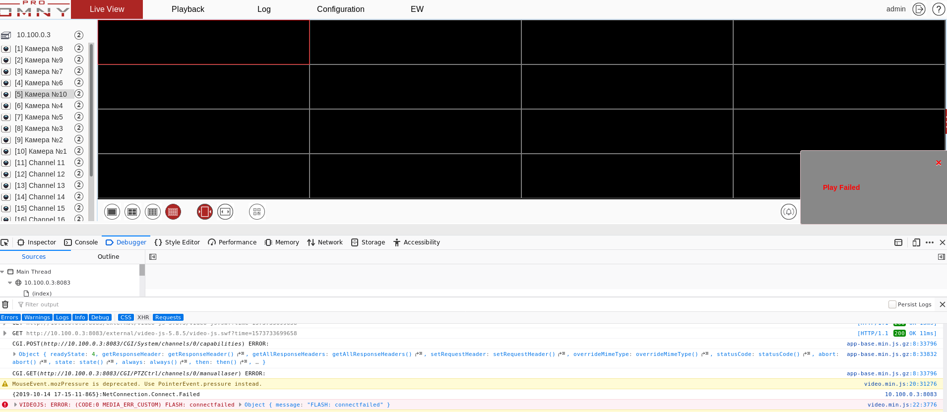

Делаем проброс портов :
8083-80
1935-1935
firefox

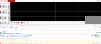

Интерфейс доступен на 8083, заходим на проброшенный IP интерфейс работет(80порт), при логине выбираем 1935порт, заходим выбираем камеру жмём PLAY выдаёт ошибку

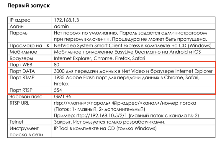

Какие данные передаются через 1935порт?
Достаточно ли только проксирование на Nginx?

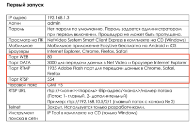

А кажется и дата порт мапить нельзя больше одного, по крайней мере у меня пока не получается пробросить через микротик
Это меняется только external верно? а то internal там не меняется.
Если мы меняем external, то в браузере его указываем, как я понял, но почему то так не работает!
А вроде подбедил, спасибо!
Надо пробрасывать два data порта, например если data port 3000, то мы пробрасываем два tcp порта 3000  в 3000 и 3001 в 3001, а для доступа для второго регистратора пробрасываем 3002 в 3000 и 3003 в 3001.
