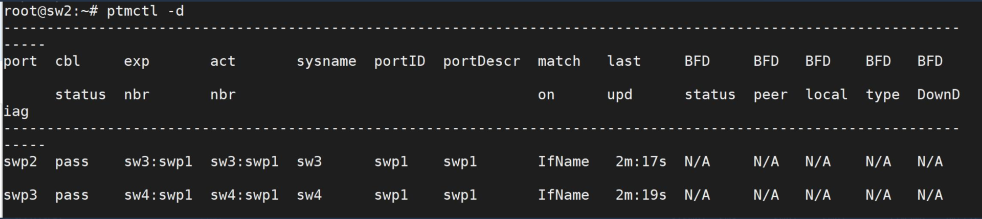

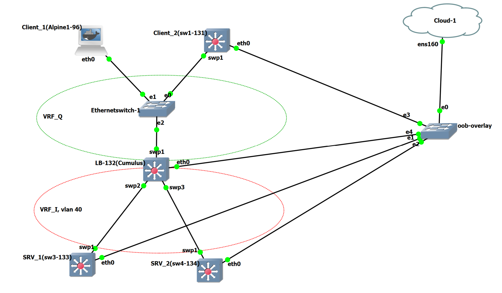

vasil.german Posted November 11, 2019 Posted November 11, 2019 (edited) Коллеги, доброго времени суток! C LB дело имею впервые. Постараюсь изложить все максимально подробно. И так, стоит задача отбалансировать нагрузку используя Debian. Для тестирования использую средства GNS3 и LB on Debian, всего одни LB и два SRV. Routes к loopback'ам, ECMP включено по умолчанию, 2 VRF's, один VLAN для группы серверов, все максимально простенько 1. Проблема номер одни - если один из backend'ов сломался это забирает 25 минут чтобы перелить все сессии на те что продолжают работать. Если удалить ARP запись "disconected сервера" на LB то все "ре-балансируется" сразу же на остальные которые живые. PS: Я подозреваю что чего то не хватает в топологии, подскажите пожалуйста, что не так. Благодарен за любую информацию. Edited November 15, 2019 by vasil.german Вставить ник Quote

vasil.german Posted November 12, 2019 Author Posted November 12, 2019 (edited) @h1vs2 Я смотрел в сторону BFD но так и не добился его работы на Debian. Пожалуйста, не могли бы Вы в 2-ох словах объяснить принцип работы BFD? Судя по N/A в таблице BFD-сессия не поднялась. @Victor Tkachenko Спасибо за ответ, это сработало, но поведение VRF не совсем пока понятное для меня, попробую объяснить: Если я ifdown\ifup swp2 (порт на котором висит SRV_1 vlan40 IP address 222.222.222.3) сессии балансируются (перебегают туда - сюда), все ОК Если я ifdown swp3 (порт на котором висит SRV_2 vlan40 IP address 222.222.222.4) то на порту swp2 tcpdump видит Request'ы who-has 222.222.222.4 tell 222.222.222.1, length 28 (ровно через 5 секунд, так как `net.ipv4.neigh.vlan40.base_reachable_time_ms = 5000` Edited November 15, 2019 by vasil.german Вставить ник Quote
vasil.german Posted November 12, 2019 Author Posted November 12, 2019 http://docs.frrouting.org/en/latest/bfd.html - это может помочь Вставить ник Quote
vasil.german Posted November 12, 2019 Author Posted November 12, 2019 7 hours ago, Victor Tkachenko said: Для корректного резервирования средствами ECMP, при выходе какого-то хоста/линка из строя, соответствующие некстхопы должны удаляться. Как это реализовать, подскажите пожалуйста? Вставить ник Quote
Victor Tkachenko Posted November 12, 2019 Posted November 12, 2019 2 часа назад, vasil.german сказал: Как это реализовать, подскажите пожалуйста? Необходимо воспользоваться протоколами динамической маршрутизации, чтобы условный сервер мог передавать информацию о своих сетях и вам не приходилось вручную указывать статические маршруты. Например, почитайте про OSPF или BGP. При падении линка соседство OSPF/BGP порвется и маршрут до 172.21.114.65/32 будет удален. В текущей схеме с использованием VRF также потребуется импортировать получаемые маршруты, что лишь усложняет задачу и понимание происходящего. Рекомендую начать со схемы без VRF (все сети в дефолтной таблице), чтобы разобраться с протоколами. 6 часов назад, vasil.german сказал: Пожалуйста, не могли бы Вы в 2-ох словах объяснить принцип работы BFD? BFD проверяет связность двух заранее известных IP-адресов. События разрыва/установки сессии BFD могут быть привязаны к сессиям протоколов маршрутизации или статическим маршрутам для их своевременного удаления/восстановления. Интервал проверки может составлять десятки миллисекунд, что позволяет существенно сократить время перестроения сети, но это может приводить и к ложным сработкам. Конкретно в случае с FRR работа BFD в связке со статическими маршрутами не реализована (Feature Request). Информация по упомянутым выше протоколам и их конфигурации в Cumulus Linux есть в официально документации. Вставить ник Quote
