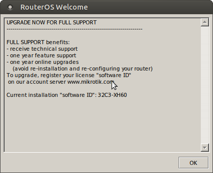

Хотел зарегистрировать демо лицензию на  CHR и по ошибке ввёл данные с Hex S.
и получилось зарегистрировать на нём демо лицензию.
Теперь при входе показывает это:
Теперь лицензию такую показывает.
Подскажите что сделать чтоб вернуть как было 4 уровень лицензии.
Спасибо за подсказку, но я нашол другой путь.
в личном кабинете https://mikrotik.com есть пункт
Там ввёл серийный номер устройства и software-ID и мне выдали ключ на ту лищензию которая была.
Оказалось не так сложно.
