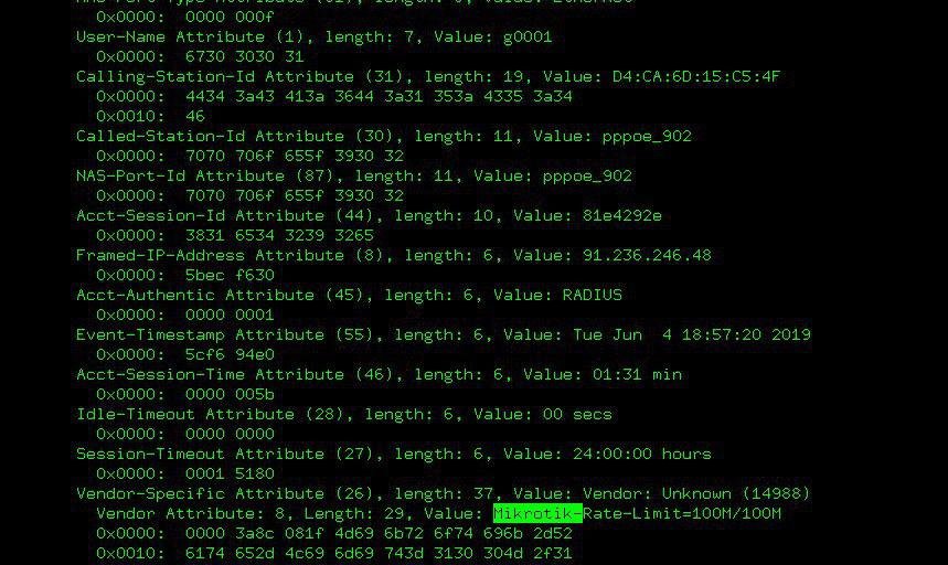

Пытаемся настроить связку микротика и биллинга UTM5. Mikrotik-Rate-Limit от радиуса уходит (см.скрин), но на самом микротике создается очередь без ограничения скорости:
17  D name="<pppoe-g0001>" target=<pppoe-g0001> parent=none packet-marks="" priority=8/8 queue=default-small/default-small limit-at=0/0 max-limit=0/0 burst-limit=0/0 burst-threshold=0/0 burst-time=0s/0s
      bucket-size=0.1/0.1
Настройки очереди:
 9 * name="default-small" kind=sfq sfq-perturb=5 sfq-allot=1514
Почему ограничения скорости не создаются на микротике? Мы что-то не доделали?

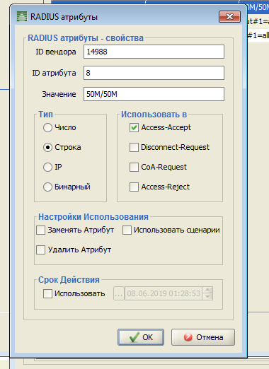

Так создан тариф?

По тарифу - в таком виде ограничение нормально передается? 50М - микротик понимает такой формат?
