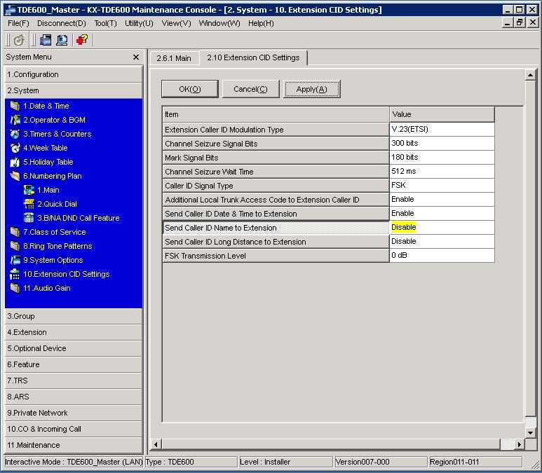

Отвечу сам себе, возможно кому-то пригодиться.
Отключение передачи «Caller ID name» на конкретном аналоговом Extension, к сожалению я найти не смог.
Но при беглом просмотре функций УПАТС выяснилось, что данный параметр можно отключить глобально, т.е. для всех аналоговых Extension.
В моём случае, это решение приемлемо, поскольку на аналоговых линиях данной УПАТС нет ТА способных обработать «Caller ID name» с поддержкой кириллицы.
2. System -> 2.10 Extension CID Settings
"Send Caller ID Name to Extension = Disable"
