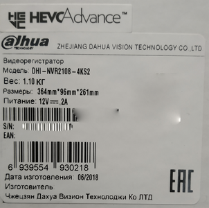

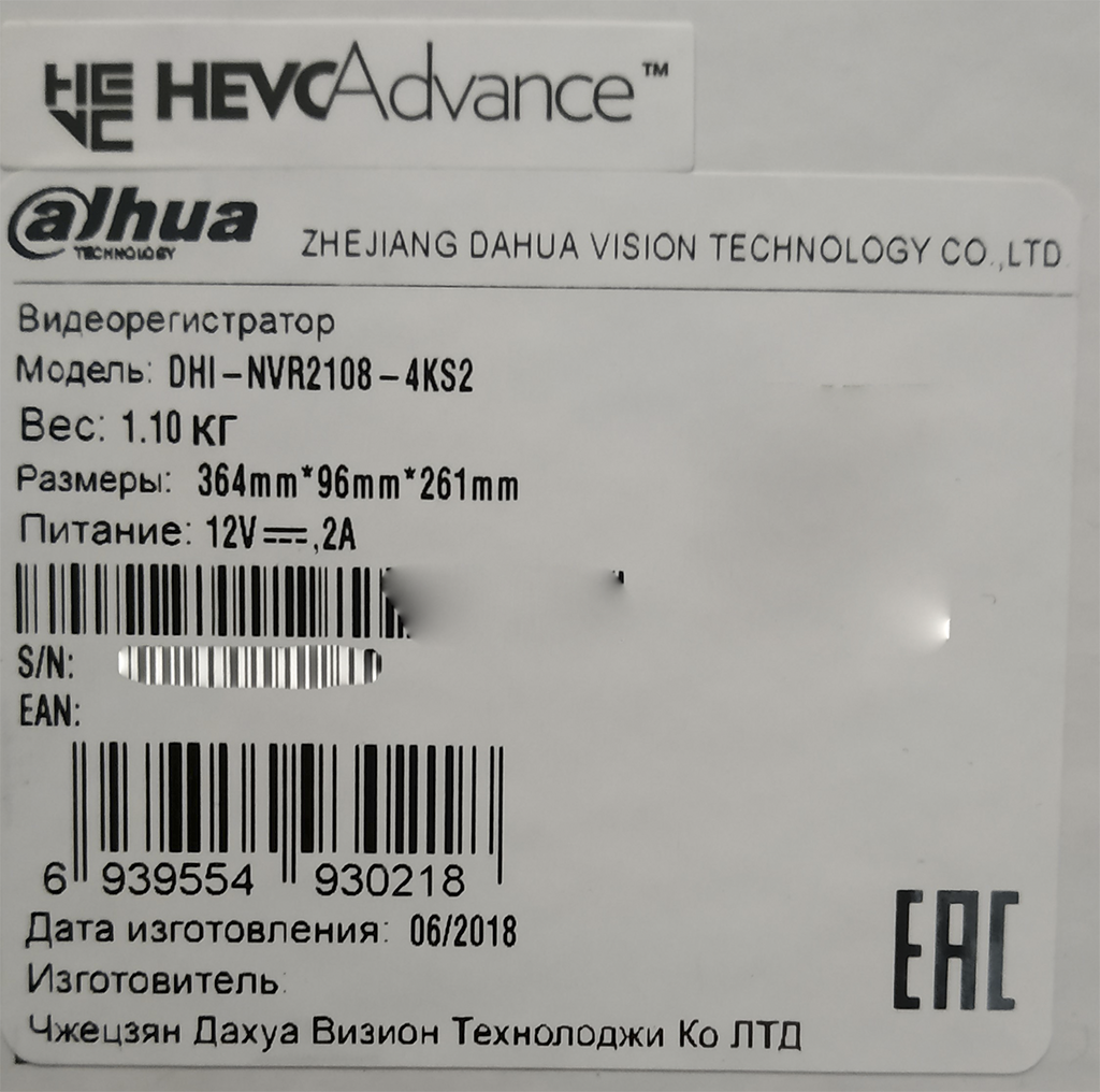

Kupers Posted May 14, 2019 Posted May 14, 2019 (edited) Собственно есть регистратор dahua 2108 4ks2 приобретен у нас в магазине к нему на данный момент подключена пока одна камера которая у меня уже была это каркам которая имеет свой p2p и настроен регик на запись по тревоге Проблема заключается в том что тревожные записи которые происходят ночью регик пишет и воспроизводит а дневные не воспроизводит только тот момент когда камера уходит в автоматическую перезагрузку Так же по какой то причине не может показывать в HD хотя по началу показывал, при подключении напрямую к камере показывает Хочу к нему докупить с али Dahua IPC-HDW4631C-A 6MP и еще что то с PTZ что посоветуете не за бешеные деньги Edited May 14, 2019 by Kupers Вставить ник Quote

Kupers Posted May 14, 2019 Author Posted May 14, 2019 33 минуты назад, Stepan Alekseev сказал: Прочитать свой текст, подумать, еще раз перечитать, и написать все заново, с деталями. О так информативно и главное понятно с таким же успехом могли написать что я ***к, так что лучше вам перечитать свое и удалить его как не несущее смысловой нагрузки Что не понятно? модель регика есть, модель камеры которую хочу приобрести есть, то что хочу еще поворотную надеюсь понятно? а про выше написанное вообще не говорю Что еще нужно? ну подключено через роутер keenetic 4g или вам указать длину кабеля, сечение проводов, экранирован или нет разъем rj45 По существу Вставить ник Quote
