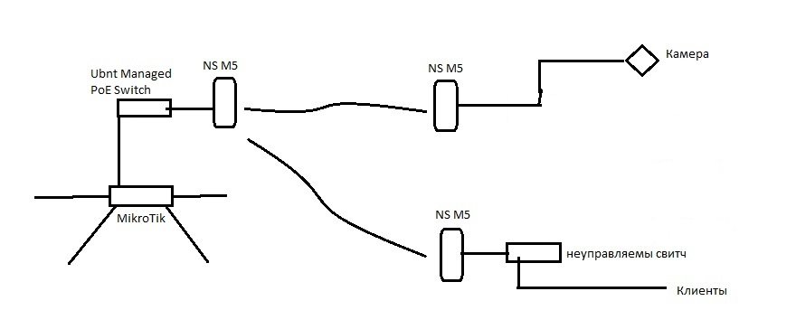

3 часа назад, Deesco сказал:
День добрый!
Подскажите пожалуйста, можно ли по данной схеме клиентов закрутить в влан ?
да, а почему нет
Вариантов много, создаете вланы на секторе, создаете на клиетских цпе, терминируете где нужно
Правильно ли создать VLan на AP PtMP и на порту маршрутизатора MikroTik к которому она подключена?
Далее если после маршрутизатора идут еще другие маршрутизаторы MikroTik, то я объединяю в бридж порт с VLan и порт соединяющий с другим устройством, на котором так же поднимаю VLan с тем же ID ?
Таким образом я изолирую подсеть клиентов от подсети камер ?
На точке которая ближе к клиентам VLan не нужно поднимать ?
Edited by Deesco
если вы делаете vlan на AP - сектора, то также и на клиентах делаете (с включенным WDS). Создаете вланы на юбиках, вешаете их на порты eth0 и wifi, далее вланы в бридж, ну и после на микроте то что необходимо, либо влан + порт для растегирования или отдаете с тегом т.е. в бридж объединяете влан пришедший с клиентского юбика и влан в сторону нужного устройства, к примеру свитча после микрота, с моей точки зрения такой вариант изолирования на юбике самый верный, НО многие делают так, на юбиках ничего не делают (то есть просто бридж и wds) в этом случае юбики как труба, на микроте со стороны сектора создают вланы и отдают в юбик, юбик это дело тупо пропускает и далее со стороны клиента с микрота влан принимают и отдают как надо, или на клиетском юбике прямо растегируют, но по мне эта схема не огонь при работе PtMP, такая схема применима если PTP не для клиента, то в принципе вариант нормальный, но тут как говорится на вкус и цвет. а еще на секторе вроде в адвансед есть галочка - client isolation, изолирует трафик ЦПЕ друг от друга, вообщем выбирайте вариант)
