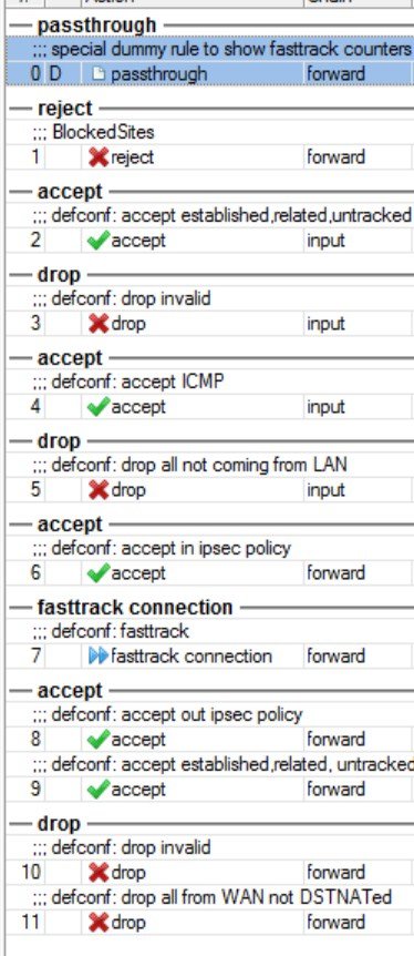

Имеется локалка на 2011. С компа через WinBox спокойно захожу. Скачал приложение от Микротика из гуглплей, пытаюсь зайти с него - не пускает - ни из внутренней сети, ни из внешней (изнутри на 192... , снаружи на выделенный IP).
В сервисах отключено все кроме winbox, прошивка последняя, включать api / api ssl пробовал - не помогло.
Где копать?
Правила в аттаче.
Проблема решена.
1 - изнутри не пускало потому что пытался под admin - а я сменил имя
2 - снаружи пускает после добавления и поднятия в самый верх правила chain=input action=accept protocol=tcp in-interface=ether1-WAN dst-port=**** log=yes log-prefix="winbox"
