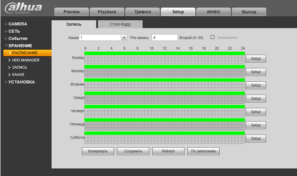

RAlexey Posted December 13, 2018 Posted December 13, 2018 Добавил камеру DH-IPC-K15P в видеорегистратор. Не могу настроить постоянную запись с камеры. Как эта функция настраивается??? В меню Prewiew видно изображение. HDD присутствует. В меню Playback не появляется зелёная полоска записи... Как исправить? Вставить ник Quote
Stepan Alekseev Posted December 13, 2018 Posted December 13, 2018 Руководство пользователя попробуйте открыть. Это расписание записи в регистраторе. Вставить ник Quote
RAlexey Posted December 13, 2018 Author Posted December 13, 2018 27 minutes ago, Stepan Alekseev said: Руководство пользователя попробуйте открыть. Это расписание записи в регистраторе. Пробовал. В меню видно зелёные полоски. В setups стоят галочки напротив Regular. Записи нету... Вставить ник Quote
Stepan Alekseev Posted December 13, 2018 Posted December 13, 2018 Смотрите другие параметры Камера на канале № 1? Расписание для этого канала На вкладке запись (ниже) выбрано "расписание" ? Диск форматирован? Тип чтение/запись? Дата соответствует дейтсвительности? Может у вас пишет, только в архиве это 1970г Вставить ник Quote
RAlexey Posted December 13, 2018 Author Posted December 13, 2018 2 hours ago, Stepan Alekseev said: Смотрите другие параметры Камера на канале № 1? Расписание для этого канала На вкладке запись (ниже) выбрано "расписание" ? Диск форматирован? Тип чтение/запись? Дата соответствует дейтсвительности? Может у вас пишет, только в архиве это 1970г Спасибо за наводку. Дело было в некорректной установке даты на регистраторе. + После этого интерфейс регистратора всё равно не мог корректно отобразить записи... Установил нативную Rvi Smart PSS. После этого всё работает нормально. Ещё раз спасибо ) Вставить ник Quote
