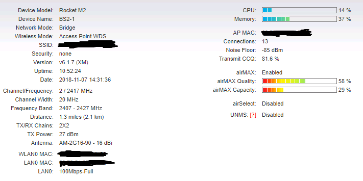

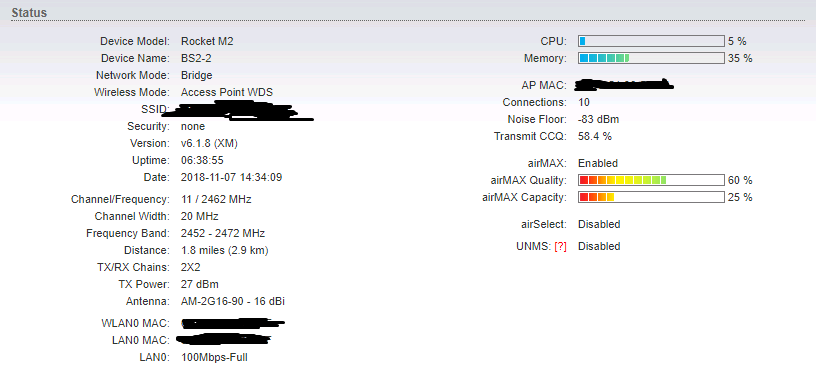

Gubanov Posted November 7, 2018 Posted November 7, 2018 Всем привет! Недавно появилась проблема на базовых станциях Ubiquiti Nanostation M2. Всего установлено 3 штуки, 2 из них весят на высоте около 60 метров, 3 отдельно от них. Время от времени у абонентов начинаются проблемы с передачей данных, при этом у меня пропадает возможность зайти на антенны абонентов (loco m2, либо airgrid) Пробовал менять частоты, анализировал спектр, пробовал менять диапазон. Возможно связано с увеличением зашумленности, а может быть я криво что-то настроил. Может кто-нибудь что-то подскажет? Вставить ник Quote

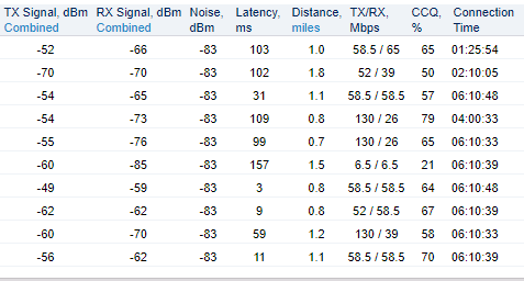

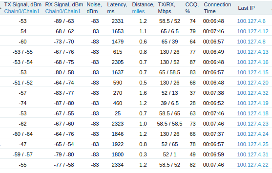

Gubanov Posted November 7, 2018 Author Posted November 7, 2018 @NewUse Под сигналом Вы имеете введу TX/RX Signal или Signal Strength? С частотами все еще интересней, завтра выложу скрины. Нам главное зиму пережить, а потом попрощаемся с беспроводной связью в данном районе. Вставить ник Quote

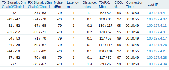

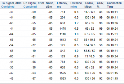

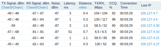

NewUse Posted November 7, 2018 Posted November 7, 2018 сделайте вид по чейнам(на комбаинд нажать) Вставить ник Quote

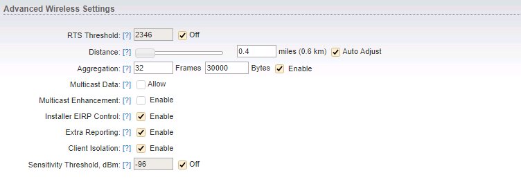

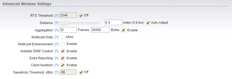

jarolde Posted November 7, 2018 Posted November 7, 2018 (edited) В данный момент нада перейти на 10 мегагерц, это улучшит сигнал, агрегацию уменьшить до 8/10000, тогда все станет стабильнее. И канал 11,12,13 Edited November 7, 2018 by jarolde Вставить ник Quote

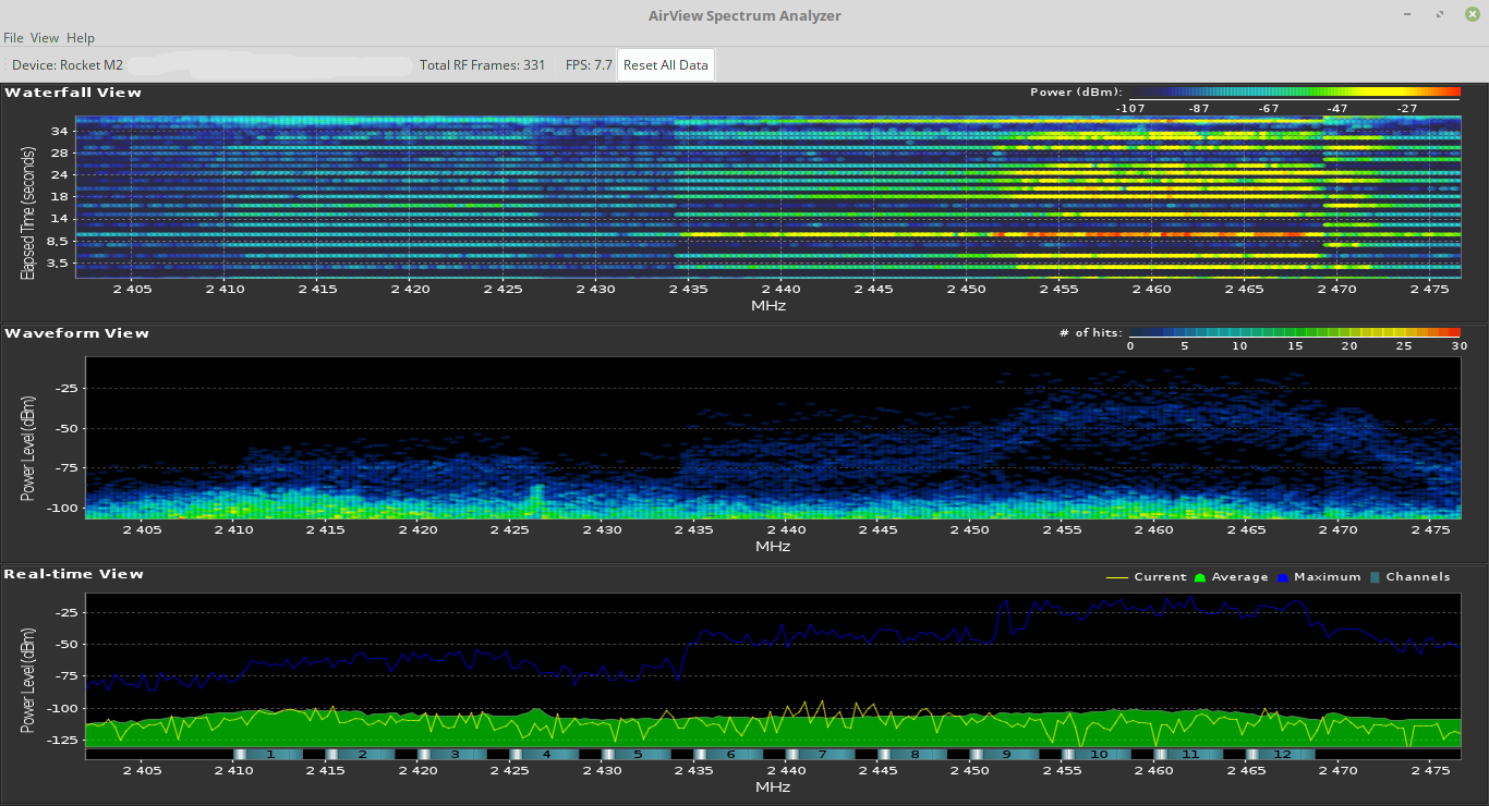

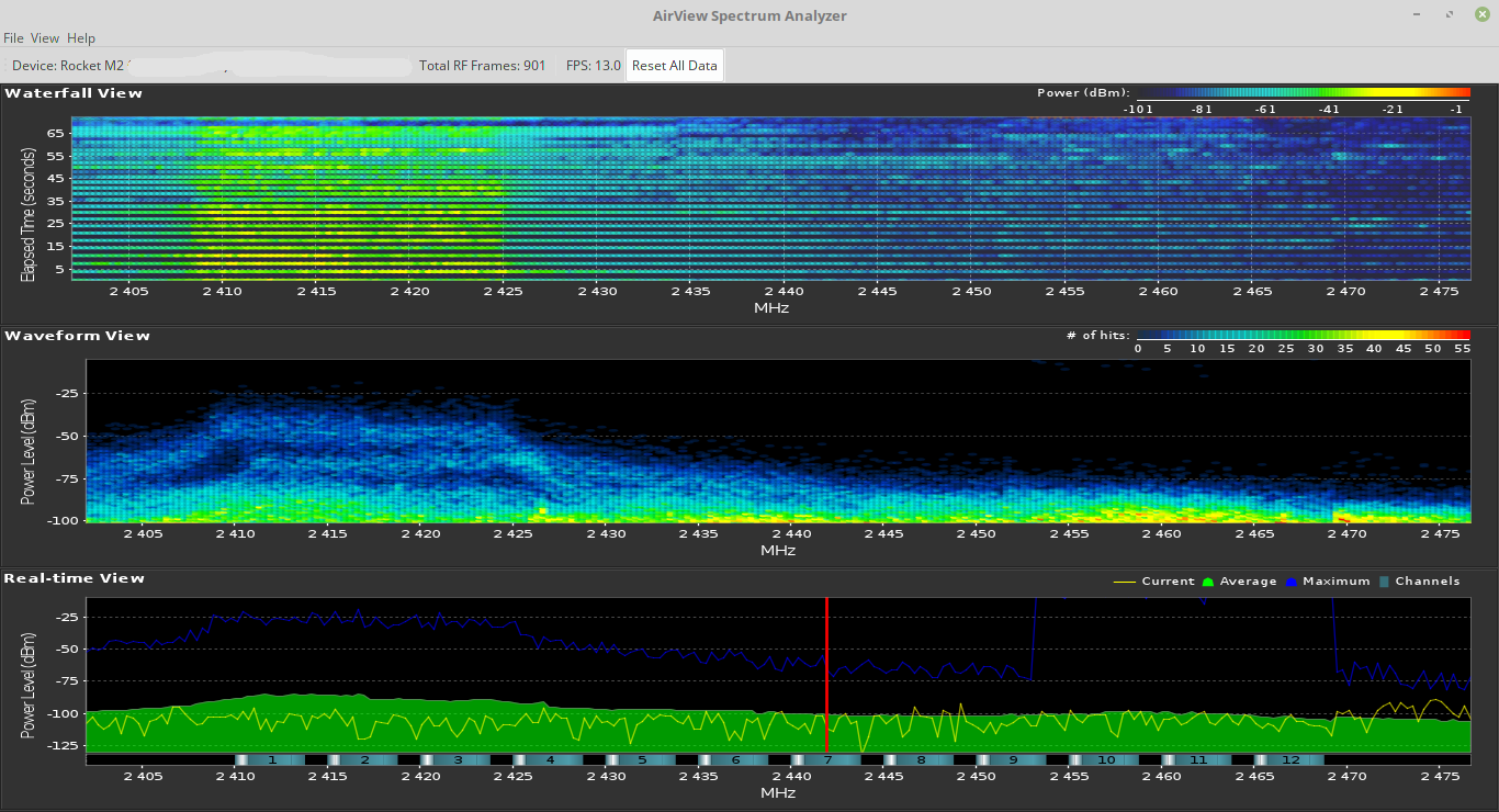

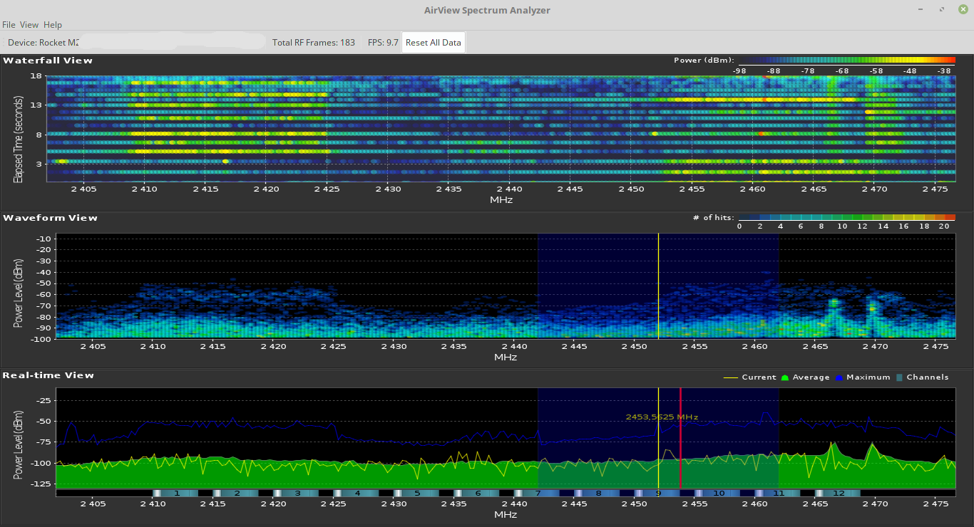

Gubanov Posted November 7, 2018 Author Posted November 7, 2018 @NewUse Прикладываю скрины с анализом спектра. Напомню что стоит 3 базовых станции, две (секторные 120) находятся на высоте около 60 метров от земли, смотрят в разные стороны. 3 БС стоит на высоте 25 метров (всенаправленная) @jarolde Очень проблематично перевести все абонентские устройства в 10 MHz. Вставить ник Quote
X-Lod Posted November 8, 2018 Posted November 8, 2018 14 часов назад, jarolde сказал: В данный момент нада перейти на 10 мегагерц, это улучшит сигнал, агрегацию уменьшить до 8/10000, тогда все станет стабильнее. И канал 11,12,13 Единственно верное утверждение. 23 часа назад, Jaguar77 сказал: Виноваты те у кого низкий CCQ. На клиетах установите RTS = 1 Что за RTS? Что это даст? Вставить ник Quote
Jaguar77 Posted November 8, 2018 Posted November 8, 2018 5 часов назад, X-Lod сказал: Что за RTS? Что это даст? RTS Threshold на клиентах установить равным единице, даже при использовании AirMax. Мне помогло улучшить качество соединения. Вставить ник Quote
