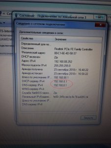

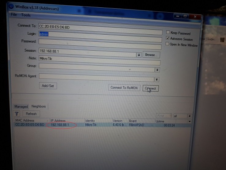

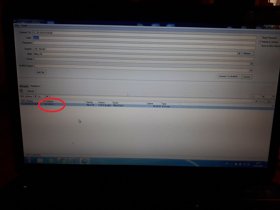

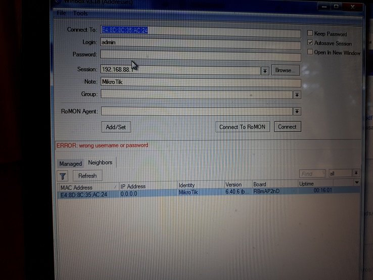

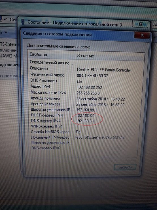

zenga Posted September 24, 2018 Posted September 24, 2018 (edited) Всем доброго дня! Установил антенну с гермобоксом на высоте 18 метров, в котором роутер микротик RBmAP2nD и к нему подключен USB модем (IP модема 192.168.8.1). И все было хорошо до того момента пока я сдуру не начал ползать по настройкам роутера Микротик, что привело к тому, что роутер перестал раздавать IP адреса через кабель (по WiFi все было хорошо). В итоге я сделал бэкап файл с настройками и аппаратно сбросил настройки роутера к заводским. После сброса настроек роутер стал корректно присваивать IP адреса, но интернета не было, а я не смог загрузить настройки с бэкап файла так как он почему-то требовал пароль (хотя при создании файла я не указывал пароля). Я решил самостоятельно прописать настройки на странице LTE или LTE AP (не помню точно) из меню QuickSet. И как мне теперь кажется я занес IP адрес модема 192.168.8.1 подразумевая, что это я заношу адрес интернет шлюза. Но как мне кажется теперь, что я присвоил роутеру данный IP адрес. Теперь я не могу зайти в настройки роутера ни через web интерфейс ни через Winbox, ни по IP адресу, ни по MAC адресу. До сброса настроек был такой МАК адрес роутера После сброса настроек стал такой А после того как я задал IP 192.168.8.1 IP адрес изменился на адрес модема Более того сетевой карте присваивается IP адрес из правильного диапазона 192.168.88.252, даже адрес шлюза присваивается верный 192.168.88.1, но адреса DHCP и DNS серверов присваиваются как IP адреса модема 192.168.8.1 Теперь у меня нет возможности аппаратно произвести сброс настроек или вообще как-то подключиться к Микротику так как ни по IP ни по MAC подключение не проходит (при этом WinBox без проблем на вкладке Neighbors видит MAC Микротика). Единственная возможность только заказывать автовышку. Есть возможность каким-то образом произвести сброс настроек без физического доступа к роутеру или подключиться к нему? Заранее всех благодарю за ответы Edited September 24, 2018 by zenga фото Вставить ник Quote

zenga Posted September 29, 2018 Author Posted September 29, 2018 В итоге ни по Telnet, ни по mac telnet через другой микротик подключиться не удалось. А помогло изменение в ручную адреса шлюза в сетевой карте на 192.168.8.1 После этого сразу удалось подключиться через winbox. Вставить ник Quote
