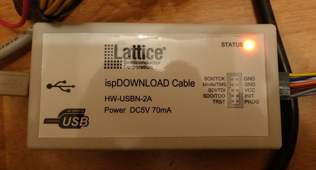

Подключили неправильно вентиляторы к Dlink DGS-1210-28P (H/W: C1), после чего погорела Lattice LCMXO256C-3TN100C
JTAG программатор есть, новые латтисы пришли с aliexpress.

Дамп снять получилось, при помощи заказанного с Aliexpress программатора:
Новый чип был прошит, и успешно запаян.
Коммутатор работает.

Дамп прошивки прилагаю: DGS-1210-28P_C1-original.jed
