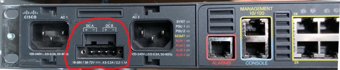

nice Posted August 14, 2018 Posted August 14, 2018 Подскажите для чего разъём? Если для подключения аккумуляторной батареи 12V (как у Eltex MES2324FB), то тогда есть ли зарядное в коммутаторе? Подскажите кто в курсе. Вставить ник Quote
gruber Posted August 14, 2018 Posted August 14, 2018 Нет, это не для батареи. это для питания постоянным током. Как правило 48в. заряжать батарейку оно не умеет. Вставить ник Quote
smart85 Posted August 16, 2018 Posted August 16, 2018 В 14.08.2018 в 21:16, gruber сказал: Нет, это не для батареи. это для питания постоянным током. Как правило 48в. заряжать батарейку оно не умеет. интересно, а как оно будет работать, если запитать AC1 + AC2 + DCA + DCB ? или только AC или DC Вставить ник Quote
gruber Posted August 16, 2018 Posted August 16, 2018 Хз, наверное лучше мануал почитать ;) Вставить ник Quote
jffulcrum Posted August 16, 2018 Posted August 16, 2018 4 часа назад, mse.rus77 сказал: если запитать AC1 + AC2 + DCA + DCB ? или только AC или DC Там блоки питания с другой стороны вставляются, и они тоже AC или DС типа, отсека всего два. То есть два АС - оба кабеля AC1 и AC2 подключать, а вот два DC - можно подключить только DCA или DCB, питание пойдет на оба. Вставить ник Quote
