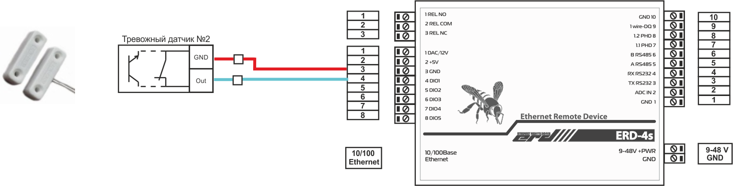

Есть SNR ERD 4S, Есть обычный геркон.
В какие контакты его подключить и как мониторить по SNMP его состояние замкнут/разомкнут и какие настройки для этого необходимо сделать.

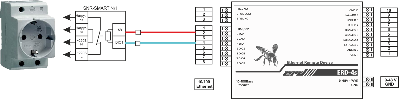

Схемы во вложении.
