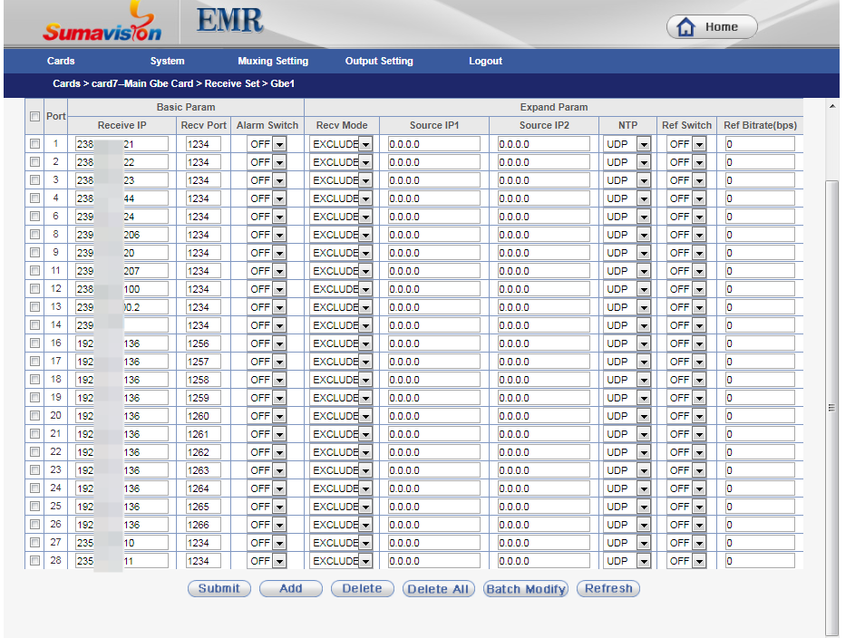

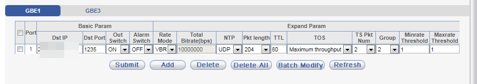

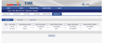

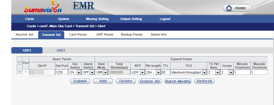

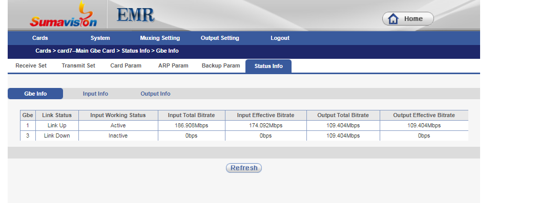

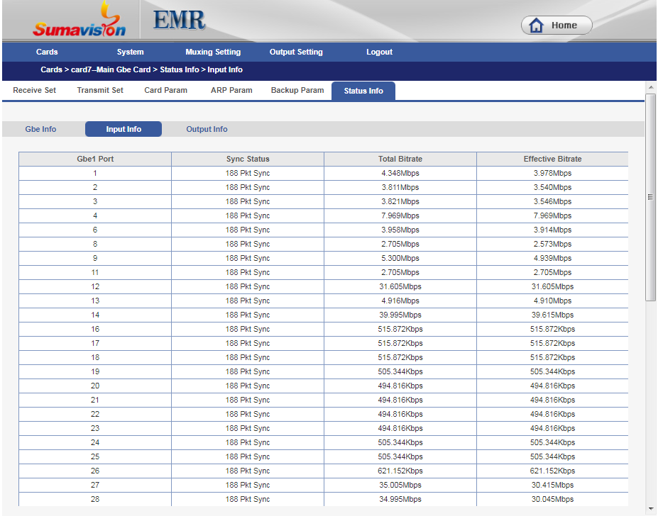

Уважаемые, случилась проблема с sumavision3/0, принимаем каналы часть с оптического кабеля на gbe, emr 3.0/ через dlink dgs3000 управляемый коммутатор, и через спутниковые 515 карты, рвет картинку, что со спутника все ок, что с кабеля,все каналы рвет, с переодичностью 20- 40 сек, перепробовали все, кто разбирается и может помочь, соответственно не за бесплатно, по телефону все расскажу или напишу. email:tehno_mir_@mail.ru
обновите прошивку на dgs3000 и emr3.0, если например на dgs3000 дропы по оптике то может такое наблюдаться

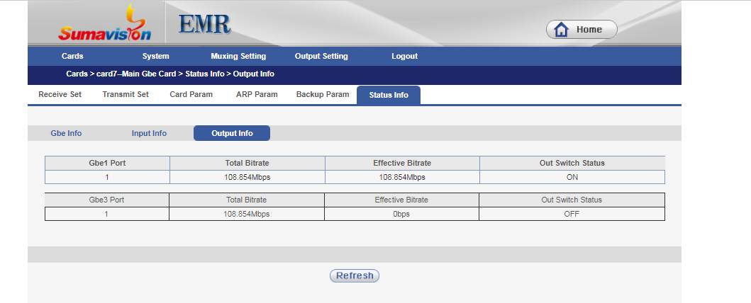

а у Вас стесняюсь вижу на картинке надпись GBE 3
бекапный портик активирован што ли ?
ну и 3000 это комутатор хороший , но для нужд ТВ не о чем :)
