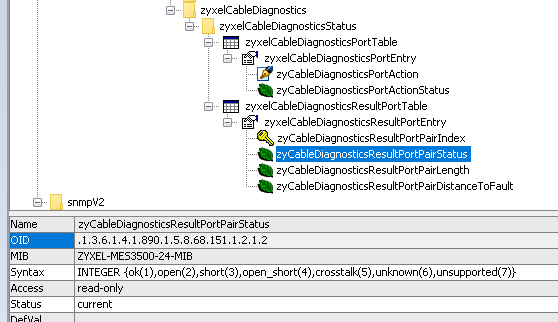

Phantom Of Death Posted April 27, 2018 Posted April 27, 2018 @supaflybro В MIB раздел Zyxel CableDiagnostics Вставить ник Quote

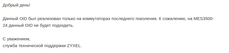

supaflybro Posted April 27, 2018 Author Posted April 27, 2018 4 hours ago, Sacrament said: А техподдержка не помогает? Техподдержка пока сказала что проверяет. 2 hours ago, Phantom Of Death said: @supaflybro В MIB раздел Zyxel CableDiagnostics ветка 1.3.6.1.4.1.890.1.15.3.96 к сожалению не подходит Вставить ник Quote

supaflybro Posted April 27, 2018 Author Posted April 27, 2018 4 hours ago, Phantom Of Death said: @supaflybro Прошивка последняя, MIB от нее. Shevchenko_117# sh system-information ZyNOS F/W Version : V4.00(AABB.3)_20160128 | 01/28/2016 Bootbase Version : V2.00 | 03/21/2012 Serial Number : S140H17001454 Vendor Name : ZyXEL Product Model : MES3500-24 System Name : Shevchenko_117 System Contact : System Location : System Type : 8 System up Time : 234:45:46 (5099780 ticks) Ethernet Address : 5c:f4:ab:c3:a2:78 Last MAC Address : 5c:f4:ab:c3:a2:94 MAC Address Quantity : 29 Default Country Code : ff RomFile Version : 00 SNMP MIB level & OID : 61234567891011121314151617181920 Main Feature Bits : c0 Other Feature Bits : 02 34 00 00 00 00 00 00 00 00 00 00 00 00 00 00 00 00 00 00 00 00 00 00 00 13 00 00 00 00 Boot Image : Config: 1 Current: 1 Config File : Config: 1 Current: 1 RomRasSize : 3227400 Это другая ветка... у меня модель и прошивка такая же, но при запросе отвечает noSuchInstace, может что-то нужно законфижить в свиче? Можешь, пожалуйста скинуть эти мибы мне куда нибудь?))) Вставить ник Quote
Phantom Of Death Posted April 28, 2018 Posted April 28, 2018 @supaflybro https://cloud.mail.ru/public/7C1D/n58WzBkCk Вставить ник Quote
supaflybro Posted April 28, 2018 Author Posted April 28, 2018 1 hour ago, Phantom Of Death said: @supaflybro https://cloud.mail.ru/public/7C1D/n58WzBkCk Работает!!! Огромное спасибо)) Самое смешное что ТП зухеля сказали что нет варианта))) Еще вопрос, где ты их добыл?) Вставить ник Quote
Phantom Of Death Posted April 28, 2018 Posted April 28, 2018 @supaflybro Скачал с официального сайта, они были вместе прошивкой. Вставить ник Quote
