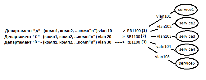

Доброго времени суток. Посоветуйте как правильно настроить Firewall (filter rules и nat) для ниже указанной схемы, если пользователи привязаны к железке со статическими айпинишками с маской/30? Кстати, в состав департамента входят множество отделов в разных офисах. Каждый департамент заводится в отдельный маршрутизатор с отдельным vlanом. Также нужно уточнить, что для разных пользователей в пределах одного департамента нужны доступы к разным сервисам, а не нужные необходимо закрыть. Настроить нужно закрытый файрвол. Для некоторых пользователей нужен выход в инет. Необходимо чтобы клиентов и сервисы для них можно было дабавлять, переключать и удалять и так далее. Жду от вас более развернутого ответа. Заранее спасибо.

Я бы делал через VRF. На микротике, они реализованы криво (вероятно это устаревшая технология), но в принципе работать можно. Делаете разные ВРФы и общий для сервисов и рулите доступами между ними.
Если я правильно понял схему, то клиентам, находящимся в одном L2 сегменте назначили /30 сети. Прописываем себе /24 и общаемся с соседями сколько душе угодно
Или на сетевку Alias назначить
Так что дизайн - УГ
Почему бы просто не ограничивать доступ по IP клиента доступ к сервисам на маршрутизаторе у серверов? И обслуживание резко становится простым и понятным...

когда я был молодым и неопытным админом и открыл для себя маски подсети, тоже думал, что это просто, удобно и безопасно. Но это не так.
А при добавлении новых сервисов постоянно править правила фаера, мне кажется это не очень удобно. Маски, это конечно же лажа. Пользователей надо делать по уровням их доступа к различным сервисам. Удобнее это делать через врф ИМХО. Когда добавляется новый сервис или пользователь, он просто запихивается в нужный врф и все.
