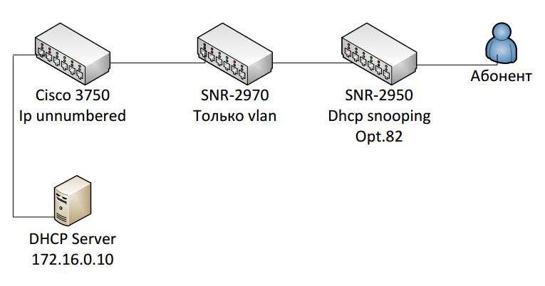

m9ic Posted March 19, 2018 Posted March 19, 2018 День добрый, с неделю назад появилась такая проблема у некоторых абонентов: 1. Абонент включает свой комп/роутер 2. Комп запрашивает адрес 3. snr-2950 на доступе вставляет opt.82 и все это транзитом через 2970 бродкастом уходит на циску 4. Циска релеит на dhcp сервер 5. dhcp сервер отвечает положительно 6. Но циска почему-то не делает привязку 3750#show ip dhcp binding 77.35.х.х % Adddress 77.35.х.х is not in the database. И маршрут соответственно тоже не добавляет 7. На доступе при этом все хорошо, абонент получает адрес. Только ничего не работает, маршрута то нет. :) switch#show ip dhcp snooping binding all ip dhcp snooping static binding count:0, dynamic binding count:7 MAC IP address Interface Vlan ID Flag ---------------------------------------------------------------------------- 00-1d-60-78-5a-00 77.35.x.x Ethernet1/1 731 DL Лечится передергиванием сетевого подключения, ну или шнурка, в общем всем, что заставляет устройство опять попросить адрес. Работает, как правило, до тех пор, пока устройство не выключат, на время превышающее время аренды (был час, сделал два) Кусочки конфига 3750: #sh ver WS-C3750G-24TS 12.2(55)SE12 C3750-IPSERVICESK9-M ip dhcp relay information policy keep no ip dhcp relay information check ip dhcp relay information trust-all interface Vlan731 ip unnumbered Loopback2 ip helper-address 172.16.0.10 Помогите, люди добрые. Вставить ник Quote

m9ic Posted March 22, 2018 Author Posted March 22, 2018 В общем, что получается Как оказалось 100% проблемных клиентов это windows 7. Около минуты клиент работает, потом отваливается. В первый раз этого не заметил, ибо комп был дохленький. На dhcp сервере в этот момент такая картина: DHCPREQUEST for 77.35.х.91 from 00:0f:02:68:61:88 via 77.35.х.1 DHCPACK on 77.35.х.91 to 00:0f:02:68:61:88 (userPC) via 77.35.x.1 В это время маршрут на циске уже есть и все работает На доступе появляется привязка с флагом DOL flag: D - Dynamic ; U - already upload server ; S - static binding info from shell; R - static binding info from server; O - dhcp ack has option82; X - notify dot1x ok; L - notify driver ok; E - notify dot1x error P - binding protect; -------------------------------------------------------- DHCP Snooping Binding built at THU MAR 22 11:24:20 2018 Time Stamp: 7845818 Ref Count: 1 VID 763, Port: Ethernet1/7 Client MAC: 00-0f-02-68-61-88 Client IP: 77.35.x.91 255.255.255.0 Gateway: 77.35.x.1 Lease: 3600(s) Flag: DOL Expired Binding: 0 Request Binding: 0 Дальше на dhcp сервер, уже мимо релея прилетает вот такая шляпа data: leased_address: not available agent.circuit-id bin8=86 108 97 110 55 51 55 47 69 116 104 101 114 110 101 116 49 47 49 agent.remote-id txt=172.16.200.27 agent.remote-id bin8=49 55 50 46 49 54 46 50 48 48 46 50 55 dhcpd: data: leased_address: not available last message repeated 6 times dhcpd: DHCPINFORM from 77.35.x.91 via Leth1 dhcpd: DHCPACK to 77.35.x.91 77.35.x.1.67 > 172.16.0.10.67: [udp sum ok] (request) hops:1 xid:0xa71e8ca8 flags:0x8000 C:77.35.x.91 G:77.35.x.1 ether 00:0f:02:68:61:88 vend-rfc1048 DHCP:INFORM CID:[ether]00:0f:02:68:61:88 HN:"userPC" VC:"MSFT 5.0" PR:SM+DN+DG+NS+WNS+WNT+WSC+RD+SR+T121+T249+VO+T252 ACKT:1.19.86.108.97.110.56.48.48.47.69.116.104.101.114.110.101.116.49.47.51.2.13.49.55.50.46.49.54.46.50.48.48.46.53.52 (ttl 255, id 50022, len 358) После чего маршрут с циски пропадает, а на доступе флаг меняется на DL. И даже когда дергаешь подключение и все вроде начинает работать, на доступе и на циске постоянно идут несостыковки по времени аренды, т.е. на циске маршрут может кончиться раньше, чем лиза на доступе. Решительно не понимаю, почему так происходит, ну т.е. я нашел упоминание, что это скорей всего wpad долбит dhcp, но куда и почему пропадает маршрут не ясно. Вставить ник Quote

m9ic Posted March 23, 2018 Author Posted March 23, 2018 Почему 3750 вообще выводит записи в show ip dhcp binding? Они там конечно с типом "Relay", но должны по идее отображаться лизы, выданные самой циской. Рядом 3550 стоит, на ней этот список пустой, отображаются только маршруты через sh ip route dhcp. И никаких проблем с ней нет :) Конфиги отличаются одной строчкой ip dhcp relay information option На 3750 такой настройки нет. Вставить ник Quote
