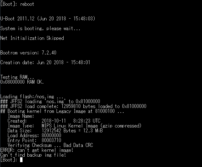

Мухаммад Posted September 25, 2025 Posted September 25, 2025 Доброе утро! Имеется коммутатор SNR-S2965-24T-UPS, кажется после пропадание эл питания удалился boot файл. Можно ли обновить ПО через консоль кабел? (Tera Term) Подключился через COM3 порт, написал в свиче xmodem и дальше отправляю SNR-S2965-48T(24T_8T)(RPS_UPS)_V702R101C018_nos.img через Tera Term Файл>Трансфер>XMODEM>Передача 640 bytes/s отправиться и всё загрузка зависает и Так же YMODEM boot фалом тоже самое. Вставить ник Quote
Evgeniy Rychkov Posted September 25, 2025 Posted September 25, 2025 Здравствуйте. Подскажите, пожалуйста, почему считаете, что бут файл был удален? Что происходит в момент загрузки, если вы подключаетесь по консоли? В момент загрузки при подключении по консоли ctrl+b если постоянно нажимать, то попадете в бут? Вставить ник Quote
Мухаммад Posted September 25, 2025 Posted September 25, 2025 Включаю коммутатор, сразу попадаю в бут меню Вставить ник Quote
azhur Posted September 25, 2025 Posted September 25, 2025 Судя по скриншоту, скорей всего загрузчик в порядке, а повреждён или неправильный сам файл с прошивкой. Нужно найти в документации, как можно из меню загрузчика по-новой залить прошивку. Вставить ник Quote
Evgeniy Rychkov Posted September 26, 2025 Posted September 26, 2025 @Мухаммад Здравствуйте. Как указали выше здесь есть несколько вариантов: 1. Бут вам обновлять не нужно, он у вас есть и вы уже попадаете в бут при загрузке. При запуске коммутатора он вам сообщает, что он не может загрузить прошивку, т.к. она повреждена Bad Data CRC. Вы можете попробовать загрузить прошивку из бут: https://nag.wiki/pages/viewpage.action?pageId=25107759 Раздел "Восстановление ПО из Boot-режима" 2. Если первый метод не помогает, то второй вариант это в бут отформатировать флешку и тогда уже снова попробовать залить прошивку через бут. Отформатировать флешку можно командой format flash: ВНИМАНИЕ! в случае, если вы отформатируете флешку вся информация с коммутатора будет стерта. 3. Если даже после форматирования флешки и попытке установки прошивки через бут все равно не происходит, то тут уже можем предложить направить коммутатор в сервисный центр. По условиям вы можете обратиться к нам на саппорт или к вашему менеджеру. Вставить ник Quote
