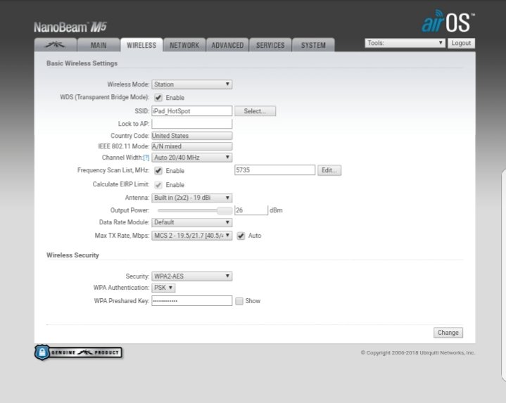

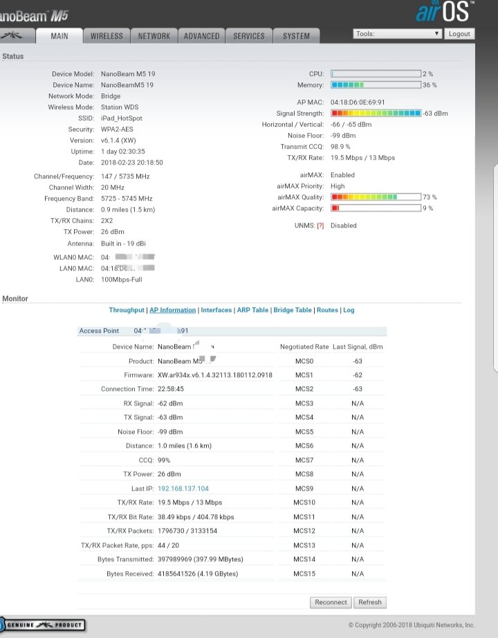

Добрый вечер! Имеется мост с 2мя нанобим точка - точка. Прямой видимости нет. Мешает гараж с оцинкованной крышей. Раньше скорость было около 30мгб. Поднял с одной стороны анттену, навёл как мог. Сигнал на уровне -62дб. Мощность на 26. Ставил 20 с каждой стороны. Связать не смог. Поэтому поставил 26. Ставлю max trx rate на mcs15 связь с антеннами есть но спид тест пишет что Error:<: Request timed out— remote IP is not accessible. к удаленной антенне не могу зайти. ставлю maxtrxrate на авто, выбирает mcs0 и все работает. Но скорость писец маленькая 3 мегабит. Ставил mcs8, антенны соединяются но опять Request timed out не пингуется даже. ширину канала менял на 10, 20, 40 но trx rate работает только в авто. В чем может быть проблема? С одной стороны у антенны визг какой то есть. Если хорошенько прислушаться.

не трогайте мкс рейт, он вообще не при чём, добивайтесь прямой видимости, поднимайте антенны выше. провертье правильно ли расстояние определилось, попробуте частоту сменить.
Частоту кардинально поменять (5200 к примеру), посмотреть что будет, если не владеете airview. MCS трогать нельзя. Ширину в 10Mhz. При встроенной антенне в 16дб и наличии прямой помехи (тем более металлической) выставлять 26дб мощности глупо.  В отсутствие прямой видимости, 5ый диапазон корректно (никак) работать не будет. Следует принять, - нет видимости, не поднимаешь канал.

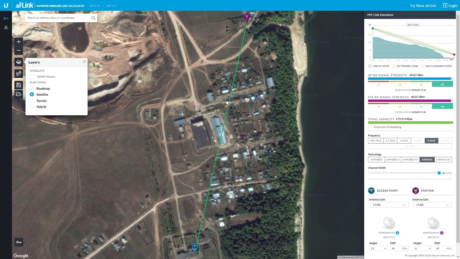

расстояние около 800 метров, ubnt определяет 1-1,6км. прикладываю карты местности. с частотами завтра попробую по экспериментировать, но до поднятия антенна с одной стороны на максимальной мощности 30 мегабит брал. просто может антенны вышли из строя. хотя если так они бы вообще не соединялись..

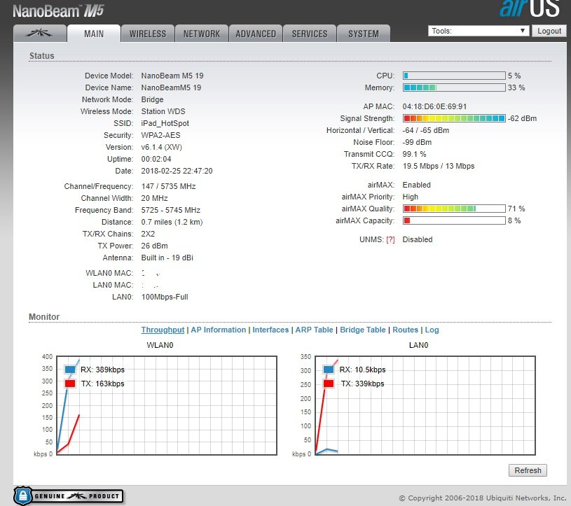

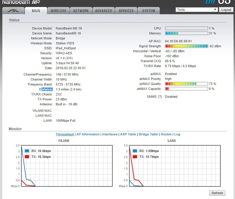

частоту поменять на 5200 не смог(объект удалленный) насколько помню нужно на заводские настройки сбросывать и другую страну выбирать. и подскажите какую? ширину канала ставил 10. и мощность до 23 опустил с двух сторон. результаты
почему не смогли поменять частоту? сначала меняете на удаленном,но ставите принудительно две частоты, потом на вашей меняете, если не подключится то меняете вашу обратно,  удаленная подключится снова.
