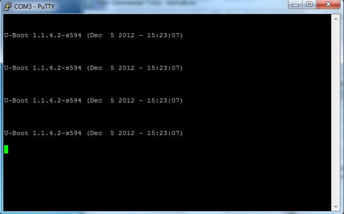

Ребята прошу совета, nanoBridge M5 отлично работали с апреля 2017 и вот случилось, одна точка умерла, не видит LAN. Первое что сделал снял антенну и сделал сброс до заводских настроек кнопкой (рабочая прозванивал), ноль реакции. Выпаял память, слил прошиву, затер ее, залил заново, запаял, все без результата. Putty показывает следующую картинку,

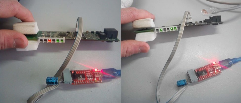

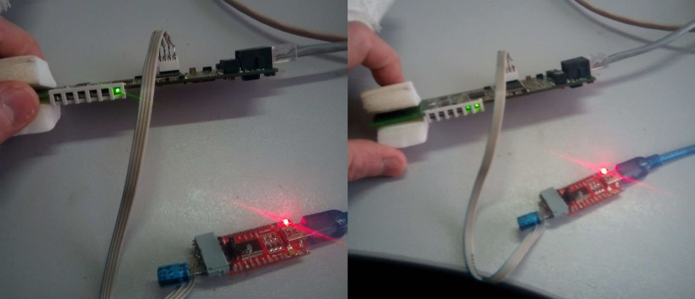

а при подключении FTDI232 (на ней 3,3в, загораются странным оброзом, поразному, светодиоды)
при включении POE горит только один светодиод питания. Предполагаю что всему виной процессор, У кого какие мысли.

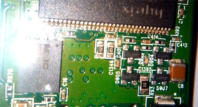

Вторая рабочая, у менч была мысль считать с рабочей антенны память 25L6445 и закинуть в нерабочую точку , но подумал что мак адреса будут одинаковы, да и придется демантировать потом заново отстраивать. Выпоял коннектор RJ45, сетевой трансформатор h16125mcg КЗ нет линии до проца звонятся, на супрессорах КЗ нет, но есть постоянное сопротивление, думаю это норма. Отчего такой странный лог, и еще точка была настроена на свои ip логин и пароль, после сброса точки и просмотра прошивки заметил что ip стал стандартный 192.168.1.20 значит проц отреогироврл на кнопку резет.
