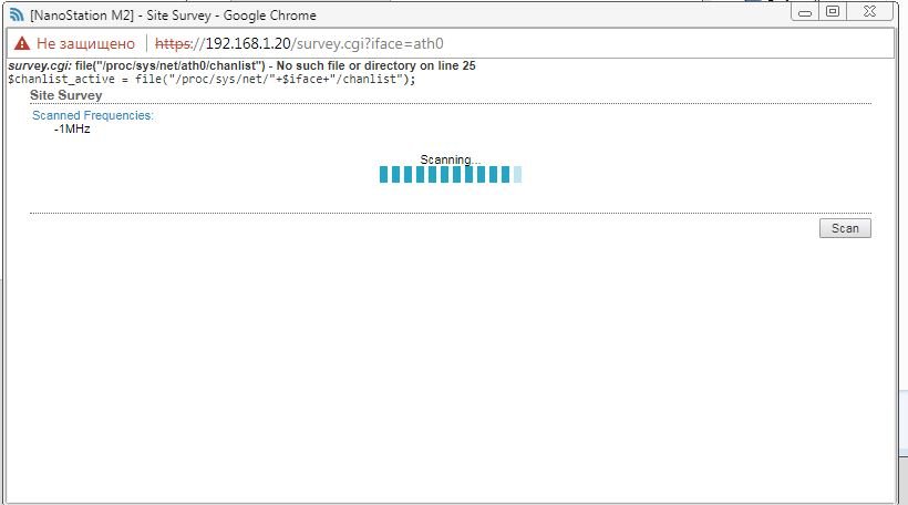

Решил откатить назад на AirOS, но получил следующий глюк:
survey.cgi: file("/proc/sys/net/ath0/chanlist") - No such file or directory on line 23
$chanlist_active = file("/proc/sys/net/"+$iface+"/chanlist");
Site Survey
Scanned Frequencies:
-0.001GHz
Прошивка, сброс, откат на раннюю версию, заливка фулфлеша результата не дала.... Может кто сталкивался?
Похоже при прошивке затерся раздел с данными калибрации WiFi адаптера. Это очень плохо. Нормально теперь wifi работать не будет!
2 минуты назад, adron2 сказал:
И как это можно исправить? как я понимаю, нет какого то файла....а именно survey.cgi:, может как то его можно слить с другой, рабочей, антенны?
Затерся раздел на флешке с данными калибрации и как следствие нет ath0 интерфейса, о чем вам собственно survey.cgi и сообщает. Можно попробовать с точно такой же железки скопировать раздел с данными калибрации и записать его в вашу. Работать будет но не так как раньше.
5 минут назад, adron2 сказал:
в лине не силен, подключился по ssh к рабочей антенке, но в этот каталог зайти не могу(((
21 час назад, kott988 сказал:
Гуглите по тегам: /proc/mtd, art, wifi calibration data, ...
