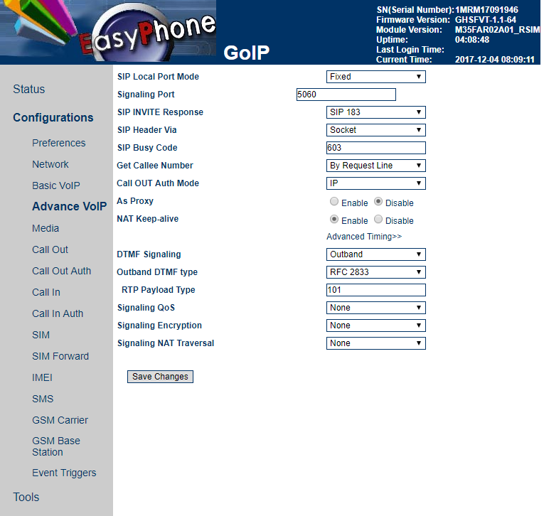

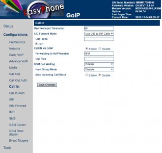

Вот суть проблемы.

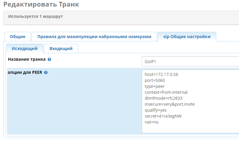

Есть шлюз Goip1
Есть Asterisk 13.18.2 + freepbx 13 на centos 6, между ними локалка, ната нет.
При звонке получаю в логах 503, а в телефоне "набранный вами номер не доступен".
Не ругайте что в настройках каша, я первый раз настраиваю с регистрацией шлюза на сервере. Просто не понимаю как правильно настроить входящую связь.
Ткните пальцем. Спасибо.

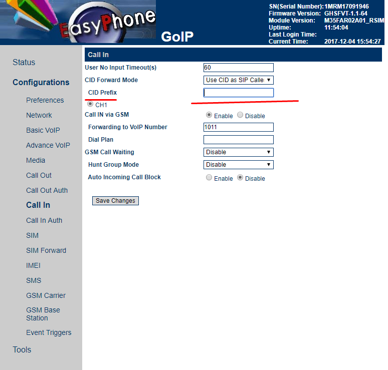

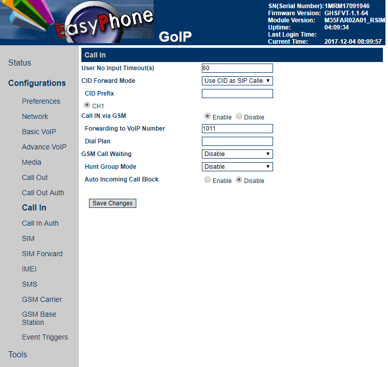

На шлюзе настройки выглядят так.
Спойлер

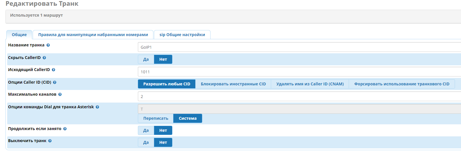

Транк
Спойлер
Екстеншн 1011 есть. Пароль такой же как и на goip.

    -- Executing [s@macro-dial-one:31] Set("SIP/GoIP1-00000027", "D_OPTIONS=Ttr") in new stack
    -- Executing [s@macro-dial-one:32] NoOp("SIP/GoIP1-00000027", "Blind Transfer: , Attended Transfer: , User: , Alert Info: ") in new stack
    -- Executing [s@macro-dial-one:33] ExecIf("SIP/GoIP1-00000027", "0?Set(ALERT_INFO=)") in new stack
    -- Executing [s@macro-dial-one:34] ExecIf("SIP/GoIP1-00000027", "0?Set(ALERT_INFO=)") in new stack
    -- Executing [s@macro-dial-one:35] ExecIf("SIP/GoIP1-00000027", "0?Set(ALERT_INFO=)") in new stack
    -- Executing [s@macro-dial-one:36] ExecIf("SIP/GoIP1-00000027", "0?Set(ALERT_INFO=Normal;volume=)") in new stack
    -- Executing [s@macro-dial-one:37] ExecIf("SIP/GoIP1-00000027", "0?Set(ALERT_INFO=Normal;volume=)") in new stack
    -- Executing [s@macro-dial-one:38] GosubIf("SIP/GoIP1-00000027", "0?func-set-sipheader,s,1(Alert-Info,)") in new stack
    -- Executing [s@macro-dial-one:39] ExecIf("SIP/GoIP1-00000027", "0?Set(CHANNEL(musicclass)=)") in new stack
    -- Executing [s@macro-dial-one:40] GosubIf("SIP/GoIP1-00000027", "0?qwait,1()") in new stack
    -- Executing [s@macro-dial-one:41] Set("SIP/GoIP1-00000027", "__CWIGNORE=") in new stack
    -- Executing [s@macro-dial-one:42] Set("SIP/GoIP1-00000027", "__KEEPCID=TRUE") in new stack
    -- Executing [s@macro-dial-one:43] GotoIf("SIP/GoIP1-00000027", "0?usegoto,1") in new stack
    -- Executing [s@macro-dial-one:44] GotoIf("SIP/GoIP1-00000027", "1?godial") in new stack
    -- Goto (macro-dial-one,s,49)
    -- Executing [s@macro-dial-one:49] Macro("SIP/GoIP1-00000027", "dialout-one-predial-hook,") in new stack
    -- Executing [s@macro-dialout-one-predial-hook:1] MacroExit("SIP/GoIP1-00000027", "") in new stack
    -- Executing [s@macro-dial-one:50] ExecIf("SIP/GoIP1-00000027", "0?Set(D_OPTIONS=trI)") in new stack
    -- Executing [s@macro-dial-one:51] NoOp("SIP/GoIP1-00000027", "") in new stack
    -- Executing [s@macro-dial-one:52] Dial("SIP/GoIP1-00000027", "SIP/1011,,Ttrb(func-apply-sipheaders^s^1)") in new stack
  == Using SIP RTP TOS bits 184
  == Using SIP RTP CoS mark 5
    -- SIP/1011-00000028 Internal Gosub(func-apply-sipheaders,s,1) start
    -- Executing [s@func-apply-sipheaders:1] NoOp("SIP/1011-00000028", "Applying SIP Headers to channel") in new stack
    -- Executing [s@func-apply-sipheaders:2] Set("SIP/1011-00000028", "SIPHEADERKEYS=") in new stack
    -- Executing [s@func-apply-sipheaders:3] While("SIP/1011-00000028", "0") in new stack
    -- Jumping to priority 7
    -- Executing [s@func-apply-sipheaders:8] Return("SIP/1011-00000028", "") in new stack
  == Spawn extension (from-internal, 1011, 1) exited non-zero on 'SIP/1011-00000028'
    -- SIP/1011-00000028 Internal Gosub(func-apply-sipheaders,s,1) complete GOSUB_RETVAL=
    -- Called SIP/1011
    -- Got SIP response 503 "Service Unavailable" back from 172.17.0.56:5060
    -- SIP/1011-00000028 is circuit-busy
  == Everyone is busy/congested at this time (1:0/1/0)
    -- Executing [s@macro-dial-one:53] ExecIf("SIP/GoIP1-00000027", "0?MacroExit()") in new stack
    -- Executing [s@macro-dial-one:54] ExecIf("SIP/GoIP1-00000027", "0?Set(DIALSTATUS=)") in new stack
    -- Executing [s@macro-dial-one:55] GosubIf("SIP/GoIP1-00000027", "0?s-CONGESTION,1()") in new stack
    -- Executing [s@macro-dial-one:56] MacroExit("SIP/GoIP1-00000027", "") in new stack
    -- Executing [s@macro-exten-vm:15] Set("SIP/GoIP1-00000027", "SV_DIALSTATUS=CONGESTION") in new stack
    -- Executing [s@macro-exten-vm:16] GosubIf("SIP/GoIP1-00000027", "0?docfu,1()") in new stack
    -- Executing [s@macro-exten-vm:17] GosubIf("SIP/GoIP1-00000027", "0?docfb,1()") in new stack
    -- Executing [s@macro-exten-vm:18] Set("SIP/GoIP1-00000027", "DIALSTATUS=CONGESTION") in new stack
    -- Executing [s@macro-exten-vm:19] ExecIf("SIP/GoIP1-00000027", "0?MacroExit()") in new stack
    -- Executing [s@macro-exten-vm:20] GotoIf("SIP/GoIP1-00000027", "1?s-CONGESTION,1") in new stack
    -- Goto (macro-exten-vm,s-CONGESTION,1)
    -- Executing [s-CONGESTION@macro-exten-vm:1] GotoIf("SIP/GoIP1-00000027", "0?exit,1") in new stack
    -- Executing [s-CONGESTION@macro-exten-vm:2] PlayTones("SIP/GoIP1-00000027", "congestion") in new stack
    -- Executing [s-CONGESTION@macro-exten-vm:3] Congestion("SIP/GoIP1-00000027", "10") in new stack
  == Spawn extension (macro-exten-vm, s-CONGESTION, 3) exited non-zero on 'SIP/GoIP1-00000027' in macro 'exten-vm'
  == Spawn extension (from-internal, 1011, 2) exited non-zero on 'SIP/GoIP1-00000027'
    -- Executing [h@from-internal:1] Macro("SIP/GoIP1-00000027", "hangupcall") in new stack
    -- Executing [s@macro-hangupcall:1] GotoIf("SIP/GoIP1-00000027", "1?theend") in new stack
    -- Goto (macro-hangupcall,s,3)
    -- Executing [s@macro-hangupcall:3] ExecIf("SIP/GoIP1-00000027", "0?Set(CDR(recordingfile)=)") in new stack
    -- Executing [s@macro-hangupcall:4] Hangup("SIP/GoIP1-00000027", "") in new stack
  == Spawn extension (macro-hangupcall, s, 4) exited non-zero on 'SIP/GoIP1-00000027' in macro 'hangupcall'
  == Spawn extension (from-internal, h, 1) exited non-zero on 'SIP/GoIP1-00000027'

37 минут назад, mikelog сказал:
в гоипе надо настроить правила машрутизации звонков, в доке кетайской есть инфа
Спасибо что откликнулись. На сколько я понял вы об этом говорили?
Спойлер
Screenshot_82.thumb.png.078e8535a7dba0661b9e5c47090a8f51.pngScreenshot_81.thumb.png.14fb1627a5612622cc39efac5def7964.png
На сколько я понял в  CID Prefix
нужно написать цифру которая будет прибавлена к номеру звонящего при входящем.
Я написал 99 в CID Prefix у меня получилось вот так
Executing [s@sub-record-check:8] Set("SIP/GoIP1-0000000c", "__FROMEXTEN=99+79377200549") in new stack
Теперь надо сделать так чтобы при входящем начинающимся на 99 у меня начиналось IVR меню. Я так понимаю это надо настраивать во входящей маршрутизации.
Подскажите как правильно написать правило.

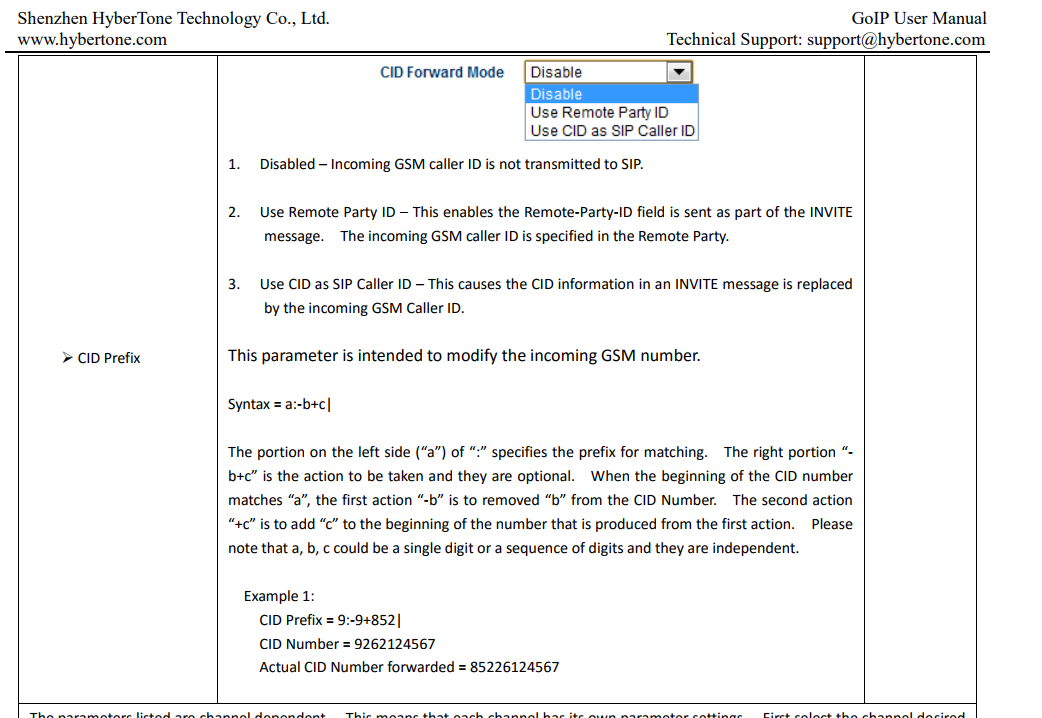

В 07.12.2017 в 13:08, Andrei сказал:
Убивал бы за такие ответы.
у китайцев более чем исцепрывающая инструкция на такую штатную конфигурацию.
у меня например при входящем звонке надо было заменять 7ку на 8
раздел Call In
CID Prefix 7:-7+8 - это подмена циферки в АОН.
А товарищу видимо нужна была часть
Forwarding to VoIP Number
4441
  Dial Plan	4:
у меня так входящие роутились  на астериск.

В 14.12.2017 в 13:56, mikelog сказал:
раздел Call In
А +7 на 8 поменять знает кто?
