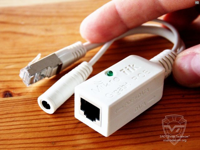

Zhenterik Posted November 29, 2017 Posted November 29, 2017 Доброго дня! Есть ccr-1009-8g-1s запитан через 220. Есть dc 48V. Как можно сделать резерв по PoE через 48V? Вставить ник Quote

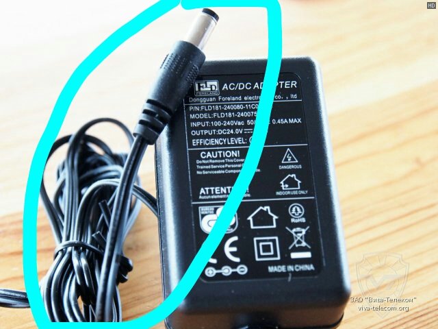

Zhenterik Posted November 29, 2017 Author Posted November 29, 2017 (edited) Сам отвечу. У него входное напряжение по PoE от 8 до 57V. Нужен родной микротиковский PoE инжектор и штекер от блока питания Edited November 29, 2017 by Jenterik Вставить ник Quote
LostSoul Posted December 16, 2017 Posted December 16, 2017 пользуемся несколько лет, исключительно положительный опыт. правда в некоторые "толстые" 3А гнезда не влезает. Вставить ник Quote
Zhenterik Posted December 16, 2017 Author Posted December 16, 2017 Спасибо, возьму на вооружение. Но в данном случае, без пое адаптера все равно не обойтись. Вставить ник Quote
myth Posted December 17, 2017 Posted December 17, 2017 11 часов назад, LostSoul сказал: пользуемся несколько лет, исключительно положительный опыт. где взять? Вставить ник Quote
Zhenterik Posted December 17, 2017 Author Posted December 17, 2017 59 минут назад, myth сказал: где взять? В любом магазине видеонаблюдения продается. shop.nag.ru Вставить ник Quote
LostSoul Posted December 17, 2017 Posted December 17, 2017 3 часа назад, Jenterik сказал: В любом магазине видеонаблюдения продается. с винтами все удобство теряется Вставить ник Quote
Trueno Posted December 20, 2017 Posted December 20, 2017 (edited) Это гигабитный РОЕ адаптер? Если нет никаких технических изысков, можно подать прямо на пары питалово. Ну это если соточный адаптер. С гигабитными не пробовал, там наверное развязка есть какая-то. Edited December 20, 2017 by Trueno Вставить ник Quote
