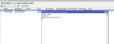

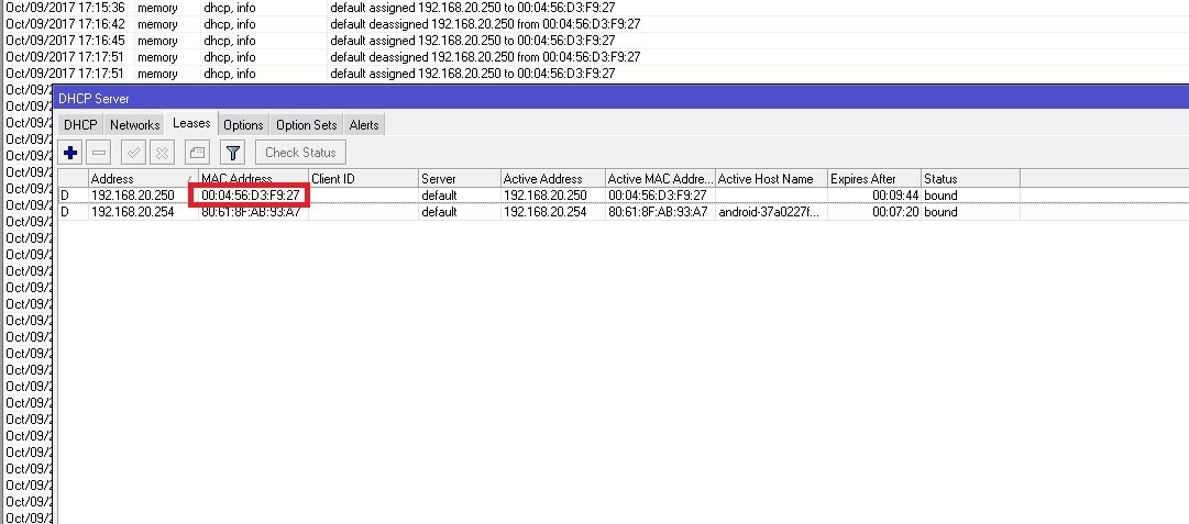

rdmitrich Posted October 8, 2017 Posted October 8, 2017 Доброго времени суток коллеги, продолжаем тестировать EPMP 2000 sync Сегодня столкнулись с проблемой при сбросе до заводских настроек, после сброса у AP отвалился WEB. при локальном подключении на стандартный ip адрес, тоже не отвечает. При подключении через Микротик видим, что ip все таки получается, т.к светится MAC изернета Камбиума. Кто слалкивался, как лечится ?
Crazy_Max Posted October 9, 2017 Posted October 9, 2017 Предположу, что опять виноват Google Chrome и кеш, почистить кеш и Ctrl+R или Ctrl+F5
rdmitrich Posted October 9, 2017 Author Posted October 9, 2017 (edited) Нет, учли прошлые ошибки. По ssh тоже нет подключения. Пробовали сбросить методом описанным на сайте камбиума (несколько раз подключить разъем RJ45) не помогает в cnMaectro, тоже не отображается Edited October 9, 2017 by rdmitrich Дополнение текста

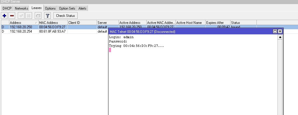

m0sia Posted October 9, 2017 Posted October 9, 2017 2 часа назад, rdmitrich сказал: Нет, учли прошлые ошибки. По ssh тоже нет подключения. Пробовали сбросить методом описанным на сайте камбиума (несколько раз подключить разъем RJ45) не помогает в cnMaectro, тоже не отображается а mactelnet с микротика, если попробовать?
rdmitrich Posted October 9, 2017 Author Posted October 9, 2017 48 минут назад, m0sia сказал: а mactelnet с микротика, если попробовать? тоже никак, логин/пароль - admin/admin ??
