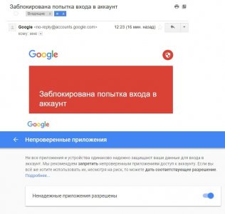

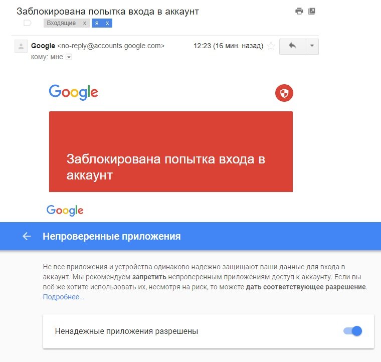

hsvt Posted September 30, 2017 Author Posted September 30, 2017 (edited) 8 часов назад, Stepan Alekseev сказал: Добрый день Попробуйте использовать gmail с шифрованием Да в общем то еще хуже, gmail блокирует. Мы предотвратили попытку войти в аккаунт XXXXXXX@gmail.com из небезопасного приложения. Edited September 30, 2017 by hsvt Вставить ник Quote
Stepan Alekseev Posted October 1, 2017 Posted October 1, 2017 20 часов назад, hsvt сказал: Мы предотвратили попытку войти в аккаунт Это касается настроек gmail, в настройках аккаунта нужно разрешить "непроверенные приложения" Вставить ник Quote
hsvt Posted October 1, 2017 Author Posted October 1, 2017 4 часа назад, Stepan Alekseev сказал: Это касается настроек gmail, в настройках аккаунта нужно разрешить "непроверенные приложения" Спасибо, вроде всё получилось, по крайней мере на yandex и скриншоты начали отправляться. Похоже SmartPSS немного подглючивает, я стал напрямую через WEB камеры работать. Вставить ник Quote
