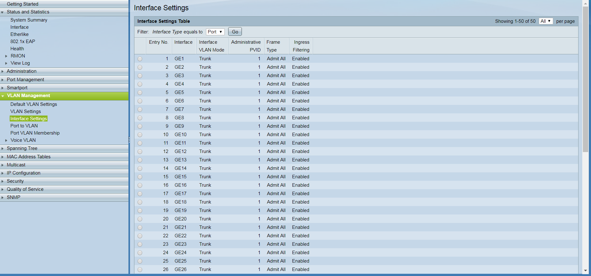

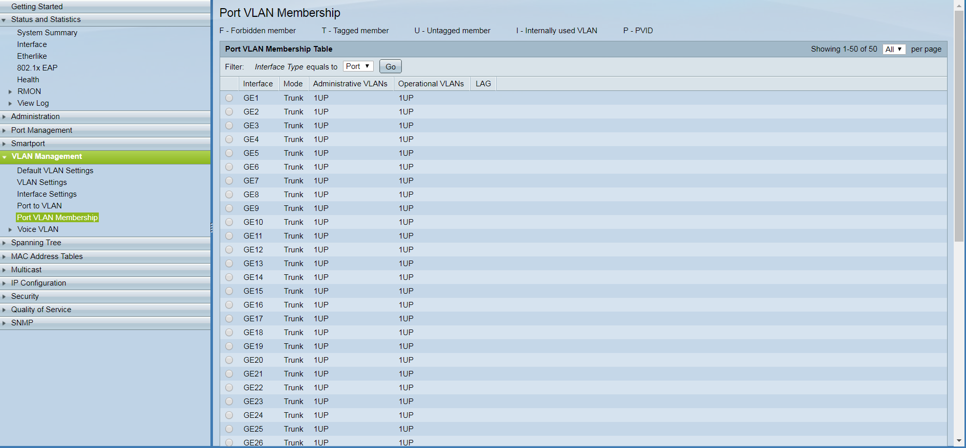

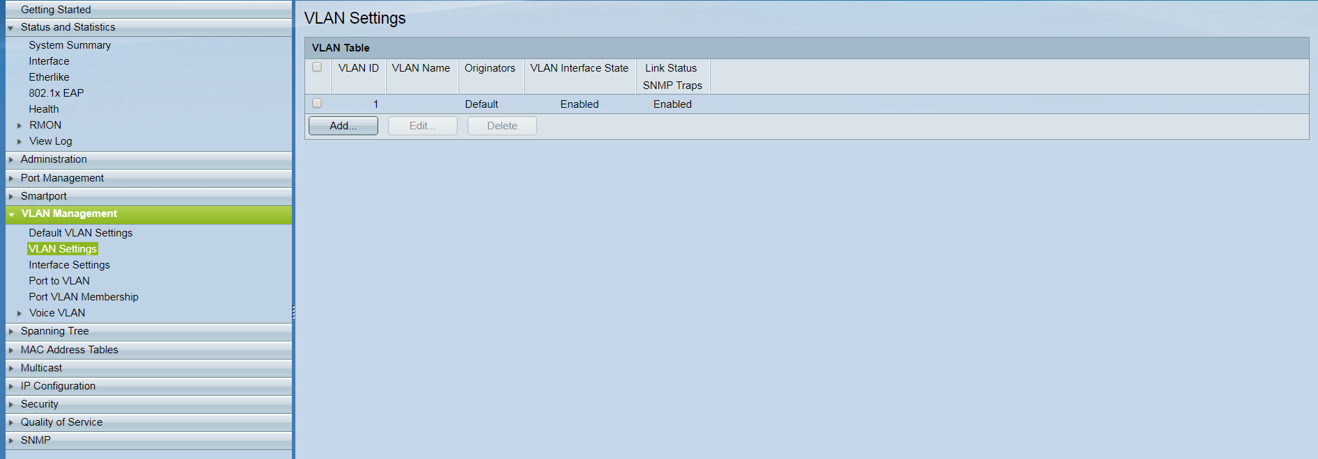

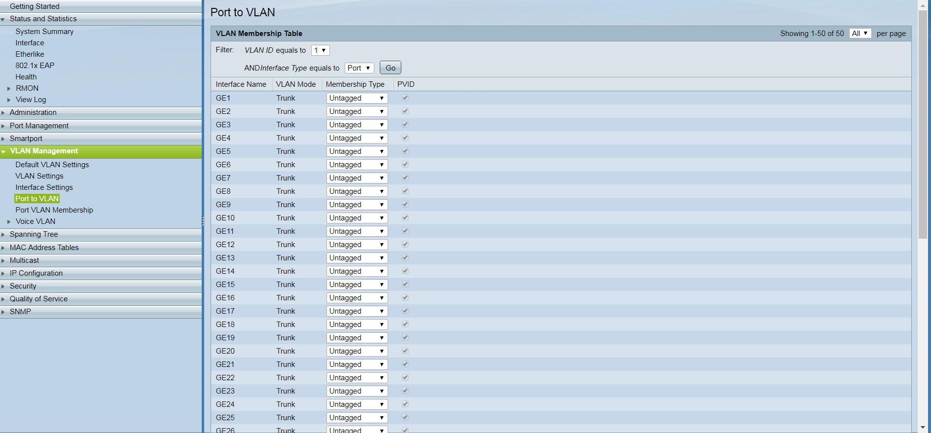

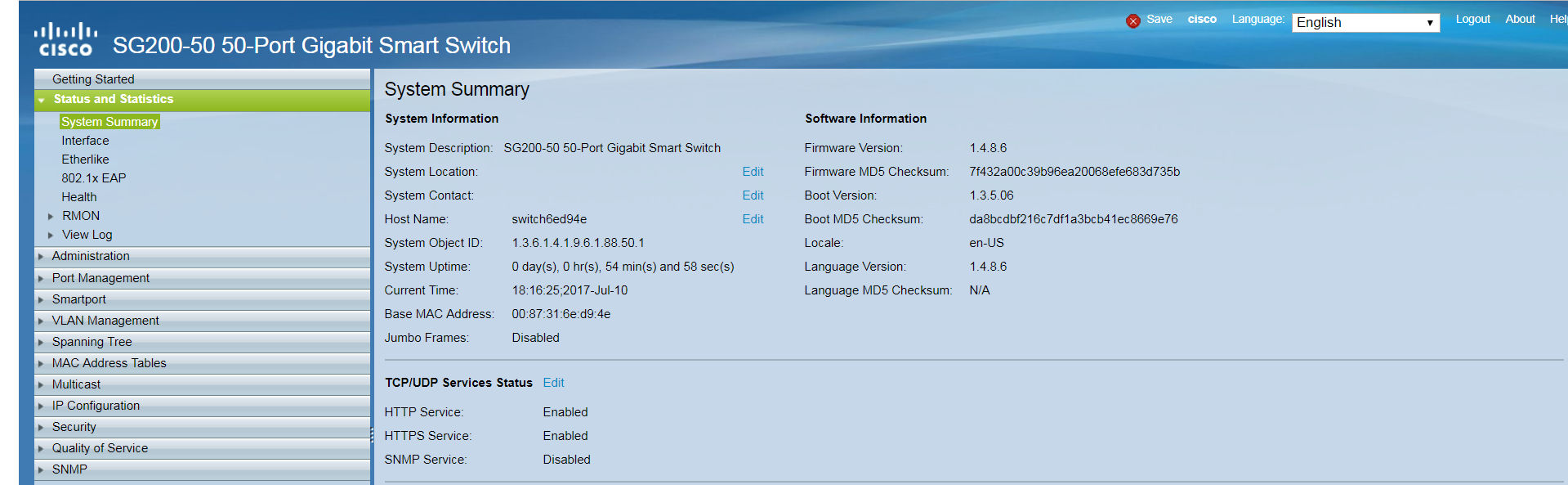

CarTerr Posted September 25, 2017 Posted September 25, 2017 Установили в существующую сеть Cisco SG200-50 и возникла проблема. Устройства подключенные через этот свитч не видят (ping) существующей сети, хотя между собой (в пределах этого) сваича, пингуются нормально.Конфигурация Cisco SG200-50 дефолтная. Подскажите куда копать ? Вставить ник Quote

h3ll1 Posted September 25, 2017 Posted September 25, 2017 Поменять vlan 1 на другом попробовали? Вставить ник Quote

CarTerr Posted September 26, 2017 Author Posted September 26, 2017 13 часов назад, h3ll1 сказал: Поменять vlan 1 на другом попробовали? Попробовал поменять, не помогло Вставить ник Quote
