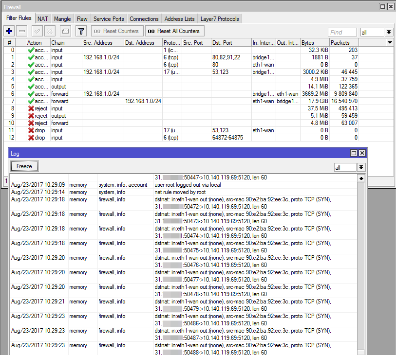

Всем привет! Вот и я столкнулся с перебросом портов на Mikrotike RB3100. Не скажу что долго вникал в суть, но проблема не решена. Пока хочу понять: почему? Уж очень мне понравилось оборудование Mikritik'a.
Есть от провайдера белый IP. На своей стороне , как я понимаю провайдер его привязал к локальному адресу 10.140.119.69, который я и получаю по DHCP в роутере. Есть локалка 192.168.1.0/24. Имеется видеорегистратор 192.168.1.3, который ранее транслировал видеопоток на мобильное приложение по порту 5120. Какие бы правила переброса я бы не прописывал, MT не хочет понимать меня. Я реально хочу разобраться как грамотно делать настройки и почему это происходит, чтобы в дальнейшем понимать, что и для чего я делаю. При подключении от моб.приложения в сеть идет вот такой лог:(post-149846-047503800 1503474506_thumb.png) Я подозреваю, что локальный IP-шник, что дает мне провайдер 10.140.119.69, необходимо вносить в маршруты, но на каком этапе - тут и есть гвоздь в доске.
