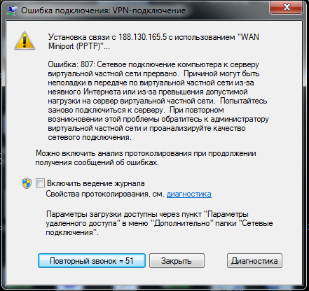

RN3DCX Posted July 28, 2017 Posted July 28, 2017 Кто подскажет, как удаленно подключиться сarbon managerom к биллингу. Судя по инструкции есть только один вариант, это через VPN. Но чё то не взлетело... При подключении выдает ошибку 807 Вставить ник Quote

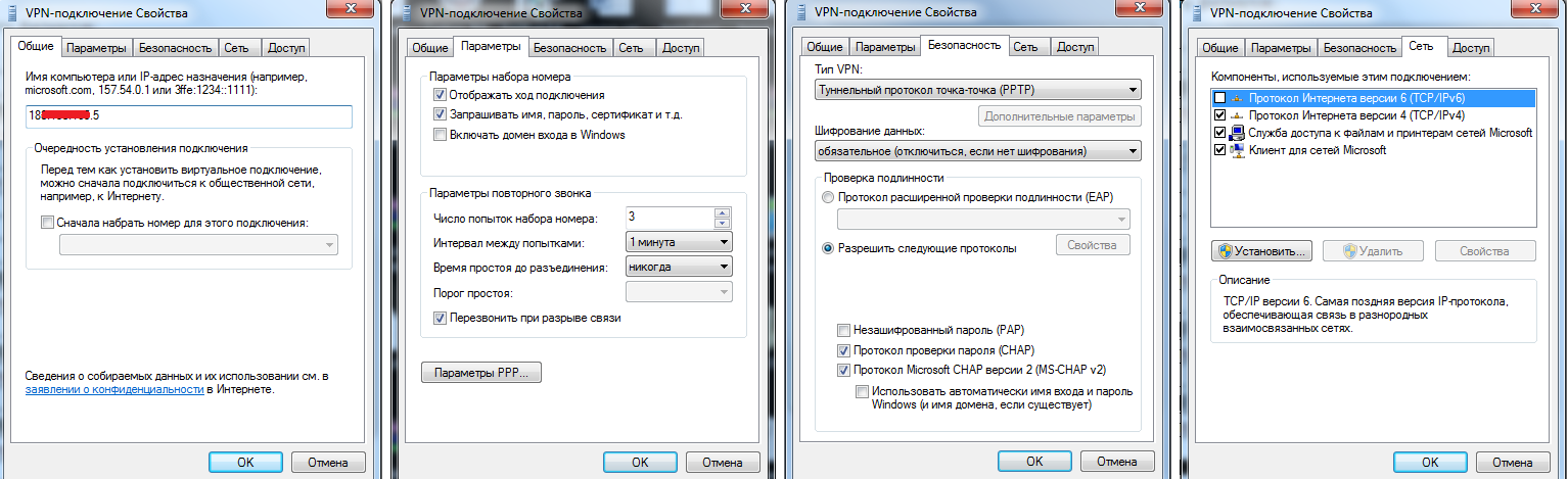

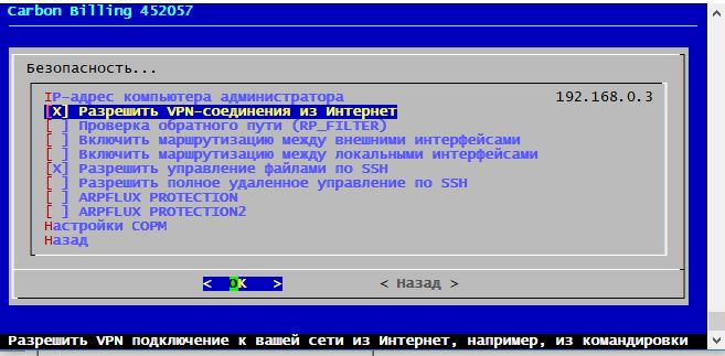

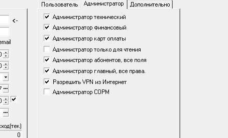

RN3DCX Posted August 1, 2017 Author Posted August 1, 2017 должны быть включены 1. Это я выполнил в первую очередь. 2. Потом создал VPN подключение: 3. Но в итоге: Вставить ник Quote
