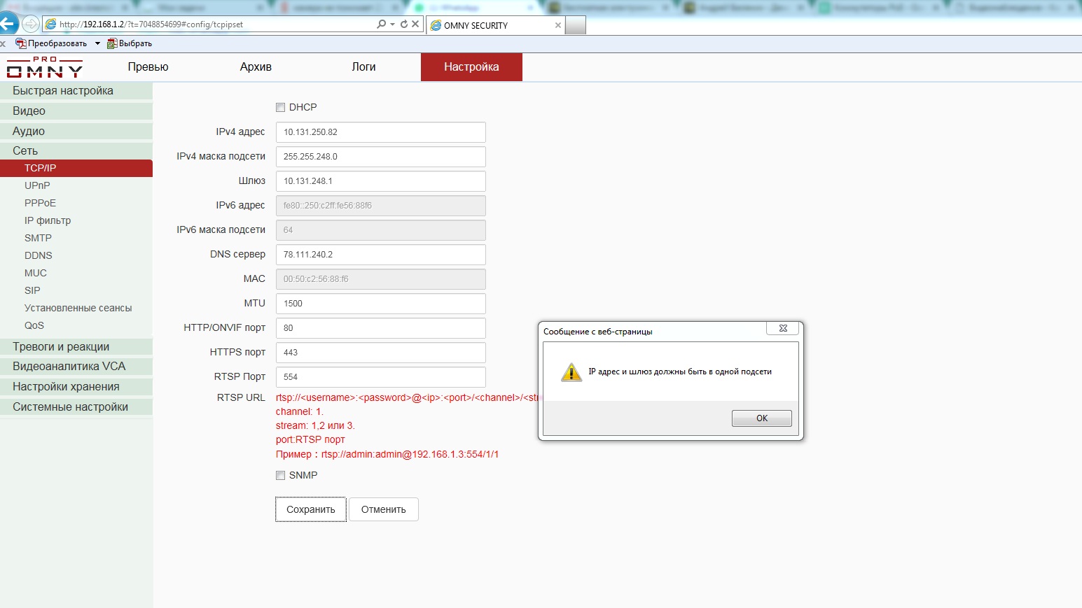

Tanto Posted June 23, 2017 Posted June 23, 2017 Уважаемые участники форума, подскажите, что делать - купили новую модель камер OMNY A14F и столкнулись с такой бедой. При указании сетевых настроек маска подсети корректно не воспринимается камерой. Конеретно - пытаюсь присвоить адрес камере 10.131.250.82, маска 255.255.248.0, шлюз 10.131.248.1. Вроде всё верно. Но выдаётся ошибка с сообщением "IP адрес и шлюз должны быть в одной подсети". Что это - проблема с камерами??? Перепробовали уже 10 штук, результат один и тот же. Вставить ник Quote
alibek Posted June 23, 2017 Posted June 23, 2017 А если указать маску 255.255.0.0? Вставить ник Quote
Tanto Posted June 24, 2017 Author Posted June 24, 2017 Спасибо за совет, но не помогло. Ситуация та же. Скорее всего, кривая прошивка. Вставить ник Quote
alibek Posted June 24, 2017 Posted June 24, 2017 А какая версия ПО? Я на подобной камере (только A12F) использовал маску /16, проблем не было. Вставить ник Quote
Tanto Posted June 24, 2017 Author Posted June 24, 2017 На A12F проблем с 21 маской не было, единственное, она не принимает адреса с последним октетом 0 и 255, приходится их вырезать из пула. Вставить ник Quote
Tanto Posted June 26, 2017 Author Posted June 26, 2017 Проблему устранили прошивкой, присланной саппортом НАга. Вставить ник Quote
