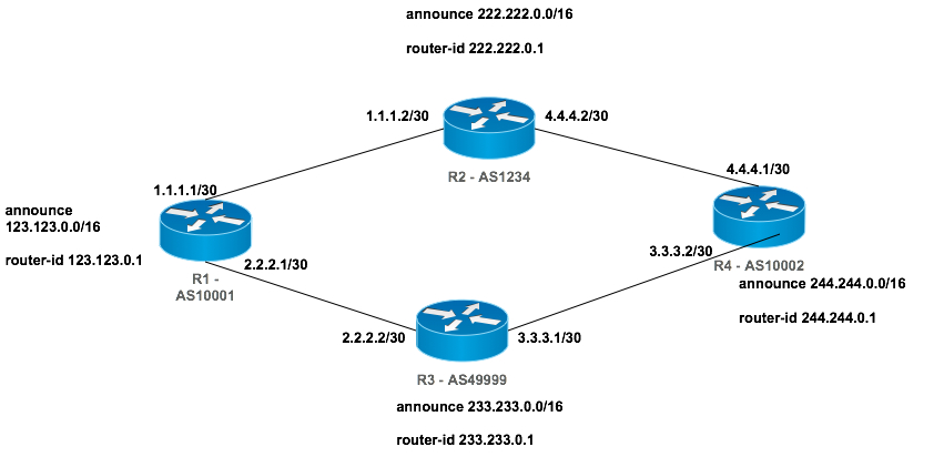

Наша тестовая сеть представлена на рисунке.
R1(AS10001) и R4(AS10002) - наши воображаемые клиенты подключенные к двум аплинкам R2 (AS1234) и R3 (AS49999)
Сеть за R1 - 123.123.0.0/16
Сеть за R4 - 244.244.0.0/16
За маршрутами к этим двум сетям мы и будем наблюдать.
R2 - Аплинк с коротким номером AS1234
R3 - Аплинк с длинным номером AS49999
Сценарий первый, когда у R2 номер ASN и router-id меньше чем у R3.
Тут мы видим, что на R1 маршрут к сети 244.244/16 пролегает как и положено через R2

Почему так происходит?
Думаю что в данном случае BGP смотрит на IP адреса пиров, со стороны R1 выбирается пир с наименьшим IP - 1.1.1.2 - меньше чем 2.2.2.2, также как со стороны R4 выбирается пир с IP - 3.3.3.1 - меньше чем 4.4.4.2.
Длина номера AS в данном случае никак не влияет на выбор маршрута. Проверим? Меняем местами только номера AS, теперь у нас R2 (AS49999) а R3 (AS1234)
Напомню, что router-id у них по прежнему одинаковые - 255.255.0.1
